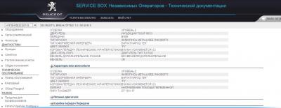

Добрый день!
Сервис бокс не находит ваш автомобиль.
Добрый день!
И не будет.  СЕМЬ нужно на ВОСЕМЬ изменить и появляется 4007 либо последние ВОСЕМЬ (VIS) знаков вбить.
Да действительно, в свидетельстве о регистрации опечатка, по ПТС VIN Z8TVUAFZFCM942484
p.s. Сам все посмотрел.
Изменено пользователем Rafa-ufa
Пожалуйста, проверьте и мой вин-код VF3VU4HK8BZ800573
Вот
