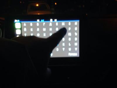

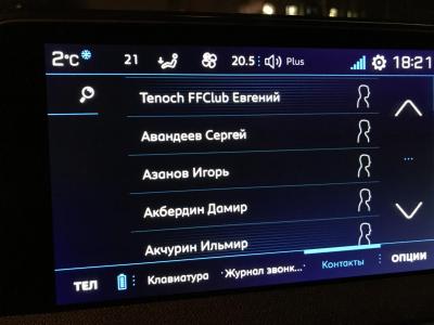

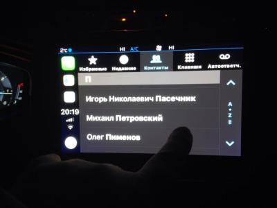

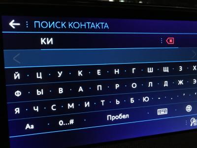

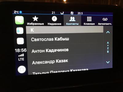

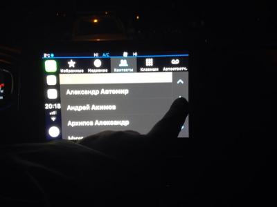

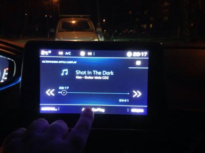

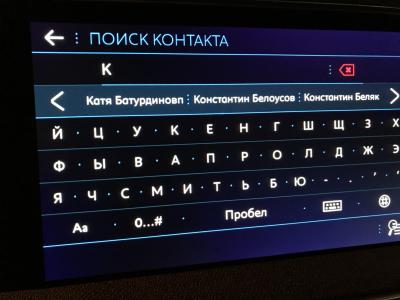

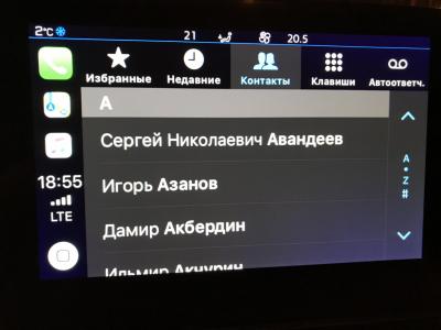

Sergio_Leone Опубликовано: 19 ноября 2017 Поделиться Опубликовано: 19 ноября 2017 Пробовал телефон через CarPlay и BlueTooth. В CarPlay не нашёл кнопку поиск. Можно справа в прокрутке нажать, вываливается клавиатура. Позволяет ввести только одну букву и вываливает список начиная с неё. Остальные буквы невозможно ввести, негде.С Bluetooth картина такая. Кнопка поиска , лупа, есть. Вводишь первую букву, появляется список всех контактов с этой буквой. Вводишь дальше буквы контакта , ничего не происходит.Фото CarPlayЧто я делаю не так? Или это нормально и все верно работает?Интересное продолжается.При подключении через CarPlay кнопкой «телефон» вызывается только общее меню всех возможных приложений.Когда в режиме Bluetooth, то кнопка «телефон» активирует телефон. Ссылка на комментарий Поделиться на других сайтах Больше способов поделиться...
Grizzly Опубликовано: 19 ноября 2017 Поделиться Опубликовано: 19 ноября 2017 Или это нормально и все верно работает?У меня работает также, выше описывал.CarPlay заточен под голосовое управление. Работает чётко. Попробую добавить Ваш "проблемный" контакт (Кирченов) и вызвать.И потом, какая разница, как она называет, Кирченов или Кирчиянов, главное набирает, изнт ит? У меня иногда тоже так ударения ставит - закачаешься. Отношусь с юмором. Ссылка на комментарий Поделиться на других сайтах Больше способов поделиться...
