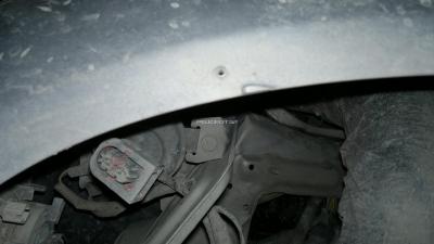

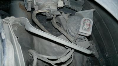

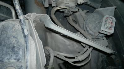

Вот что я там вижу:
а толстый пук проводов где? к блоку... там в диаметре проводка см 3-4  идет ..
Все что есть. Ближе к вентилятору есть длинный блочек к нему подходит связка проводов но она см. 2 от него отходит провод на винт, больше там у меня ничего нет.
Серёг, опять нафиг забыл. Вчера с датчиком давления масла прое....я и забыл сфоткать :pray: .  Я тебе кину свой номер в личку, если не сложно ватсапни или меседж отправь (часиков в 19:00) чтобы я сразу запостил .
Но вот на фото твоём, я заметил, что ты не с той стороны смотришь :angel:

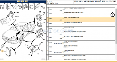

так что буду на след выхах смотреть блок esp.. Мож его отключить физически и затем программно и проехать без него?

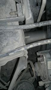

Кстати фото его места нахождения:
хм.. посмотрел сейчас.. и сам не понял.. где он стоит судя по жданным фотам.. ну вот что получилось..то получилось.. потом перефотаю.. сорь за г..няные фото.
с блоком всё ок. Почему на вывешенной срабатывает антибукс даже при отключенном esp что с кнопки что программно - непонятно. Пока забил.

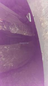

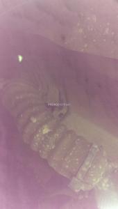

И тут.. я глянул на внутреннюю гранату левого(короткого) привода из под капота...
И аху... смазка разбросана покругу- свеженькая.. сначала думал масло с короба- но собрав её увидел что по вязкости -  литол.
Самое странное- что снизу кучу гов-.. от шруса не видно. Излазил всё вдоль и поперек неделю назад.  Ну темный.. подумал что просто в грязи и мокрый от воды - погода-то не айс...
А из под капота лежит кучка смазки на подрамнике и разбросано чутка по коробу.
