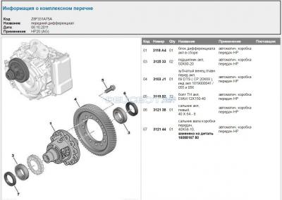

пытаюсь самостоятельно вычислить номерок правого сальника АКПП на Пежо 607 3.0 бенз 2002г ,
но что то у меня плохо получается ( если кому не долго заглянуть на схемку или кто в курсе-менял .. можете помочь пробить номерок ,за большое человеческое Спасибо!-) .

Вроде это.

угу..,видел ,вот есть сальник акп левый , и сальник вала .  правый -это где?
тема -видел,подходящей не нашёл..,чтоб не плодить. уж не обессудьте
Так №7,или смущает отсутствие слова "правый"? :laugh2:
именно  :oga:  :laugh2:  я профан,к слову ..,цепляюсь за каждый заусенец  :)
ну,если других мыслей нет..,буду покупать по этому номерку . Дим , большое человеческое сенкс :c0148:
