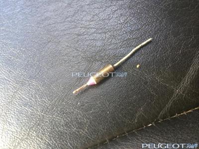

Сегодня поменял термо предохранители.
Поставил на 165 градусов ценой 30 рублей за штуку.
Кстати и мои не плохо выглядели.
Пока что заметил что при включенном кондее вентиль тише стал молотить.

Всё верно, потому что теперь все скорости вентилятора исправны и он включает первую скорость!, а до этого использовал вторую.
Долго добирался до них? Что пришлось разбирать?
Ссылка на сообщение
Лучше конечно снять бампер, но можно и не снимая но придется очень сильно постараться.
