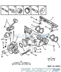

icechieff Опубликовано: 13 июля 2011 Поделиться Опубликовано: 13 июля 2011 Смотрел сейчас твои схемы, как трос правильно отрегулировать не нашел, зато увидел твой впуск:12 - это шаговый двигатель (тот, что отвечает за хх)а 11 - - подогреватель (х.з. зачем он нужен) в регулировке хх написано так:Non-adjustable idle speed determined by the idle regulation stepper motor, controlled by the ECU.Режим холостого хода, Прогретый двигатель : 700 ± 50 об/мин. Ссылка на комментарий Поделиться на других сайтах Больше способов поделиться...
Юрик Опубликовано: 16 июля 2011 Автор Поделиться Опубликовано: 16 июля 2011 видеть то я его тоже видел,половину разбирал уже )))только вот толку мало,эффект всё тот же ((( датчик ещё не пришел мне ((( Ссылка на комментарий Поделиться на других сайтах Больше способов поделиться...
