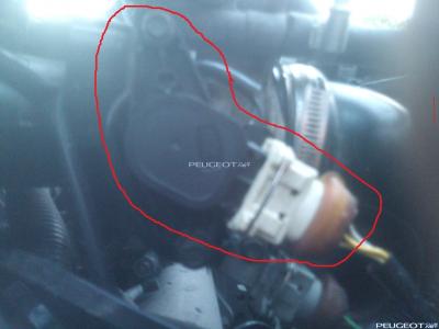

что это за хрень?
это на дз стоит с боку,на неё слабый плюс подходит,проверял индикатором....
Изменено пользователем Юрик

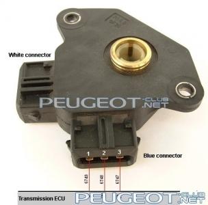

Это датчик положения дроссельной заслонки.
Проверка датчика положения дроссельной заслонки:
1. Сопротивление между пином 1 и 2 , 2kΩ постоянно.
2. Сопротивление между пинами 1 и 3, 2.8kΩ когда шпиндель повернут по часовой стрелке до упора
3. Сопротивление между пинами 1 и 3, 1kΩ когда шпиндель повернут против часовой стрелки до упора.
Примерно так. Только у тебя будет один разъем, а не два, т.к. у тебя не акпп, а механика...
что за шпиндель?\
а от куда на фишку провода приходят? я фишку проверял,контакт не очень получается был,где то плюс получается порван (((
а это точно он? у меня же она механическая.....к ней два тросика подходит,на коробку один и газулька
99%, могу уточнить, если вин оставишь...
