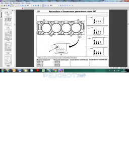

Мартын Опубликовано: 2 апреля 2016 Поделиться Опубликовано: 2 апреля 2016 В каком магазине был приобретен выпресовщик-запресовщик направляющих и почем?Читая руководство по ремонту,обратил внимание что на этом двигателе, прокладки под ГБЦ разной толщины,которая подбирается по выступу поршней. Но на emexe и existe обнаружил только один номер прокладки.Внимательно модель смотрите!Нужно не DW12,а EW12 и прокладка действительно одна. 1 Цитата Ссылка на комментарий Поделиться на других сайтах Больше способов поделиться...
serzh1980 Опубликовано: 5 апреля 2016 Автор Поделиться Опубликовано: 5 апреля 2016 Из украины заказывал.. Ещё видел вроде в арсенал-инструмент похожий..В каком магазине был приобретен выпресовщик-запресовщик направляющих и почем? 0 Цитата Ссылка на комментарий Поделиться на других сайтах Больше способов поделиться...
Aromarich Опубликовано: 8 апреля 2016 Поделиться Опубликовано: 8 апреля 2016 Внимательно модель смотрите!Нужно не DW12,а EW12 и прокладка действительно одна. Все верно 0 Цитата Ссылка на комментарий Поделиться на других сайтах Больше способов поделиться...

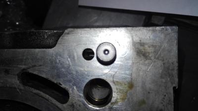

Aromarich Опубликовано: 11 мая 2016 Поделиться Опубликовано: 11 мая 2016 Да.Может есть фото где именно он стоит в головке или в блоке, и как его поменять. Заказал я клапан 0235.16, но по диаметру он большой. Ничего не понимаю.В то отверстие где он должен стоять на фото легко влазет трубка диаметром 0.5 примерно на 10 см. и упирается. 0 Цитата Ссылка на комментарий Поделиться на других сайтах Больше способов поделиться...
icechieff Опубликовано: 11 мая 2016 Поделиться Опубликовано: 11 мая 2016 У меня на холостом ходу иногда чувствуются подергивания, на приборке незаметны колебания. Ошибок вроде нет. Есть только странные показания лямбд через PP2000 - обе показывают около 0,8, немного подергиваясь. Расход около 16 в городе. Но медленно не езжу. Была ошибка на обрыв датчика детонации, датчик поменяли, но ничего не изменилось. Ах да, чаще подергивания на хх без кондея. С кондеем всё ок. 0 Цитата Ссылка на комментарий Поделиться на других сайтах Больше способов поделиться...
Aromarich Опубликовано: 12 мая 2016 Поделиться Опубликовано: 12 мая 2016 На фото все видно. Кто может прояснить ситуацию,Help? 0 Цитата Ссылка на комментарий Поделиться на других сайтах Больше способов поделиться...
bendix Опубликовано: 12 мая 2016 Поделиться Опубликовано: 12 мая 2016 Кто может прояснить ситуацию,Help?Вижу обратный клапан магистрали подачи масла в ГБЦ, что еще прояснить? 0 Цитата Ссылка на комментарий Поделиться на других сайтах Больше способов поделиться...
Aromarich Опубликовано: 12 мая 2016 Поделиться Опубликовано: 12 мая 2016 Вижу обратный клапан магистрали подачи масла в ГБЦ, что еще прояснить?Рядом с ним отверстие в котором он должен быть. Но диаметры разные,клапан больше. 0 Цитата Ссылка на комментарий Поделиться на других сайтах Больше способов поделиться...
bendix Опубликовано: 12 мая 2016 Поделиться Опубликовано: 12 мая 2016 Почему он должен быть в том отв., а не в этом где стоит?) 0 Цитата Ссылка на комментарий Поделиться на других сайтах Больше способов поделиться...
serzh1980 Опубликовано: 12 мая 2016 Автор Поделиться Опубликовано: 12 мая 2016 (изменено) пиндык приходит моему двс. Не коробу.. ни ещё чему-либо.. 1)Непонятный стук небольшой вроде 4-ый цилиндр.2)Жрем масло 1 литр на 5 тыс км.3) Во впускном чуток масла.4) При открытиии маслозаливной на заведенном авто - брызжет маслом и поддымливает. 5)Вентиляция картера чистая - значит что-то с ГБЦ.6)При снятом патрубке вентиляции картера идущего из блока цилиндров (на заведенном двс с перегазовками)- сильно дует - но без какого-либо намека на дым- значит поршневая в норме.7) Замер компрессии:1-16.52-16.53-16.54 - 13 и х..8) Проделана раскоксовка только 4-го цилиндра: результат превзошел все мои ожидания.... - компрессия упала до 8 и накачивается оооочень долго. Замер компресии производился на прогретом ДВС до раскокса и затем на остывшем - после раскокса. Потом прогрел-поотключал форсы-посмотреть котел-то вообще как-то хоть работает- оказывается работает. Разница в троении при отключенном 4-ом такая же как и при отключенном 3-ем втором или первом.... Замер на прогретом ДВС повторный - результата особо не дал.12 очков в 4-ом цилиндре - Вскрытие!!!Как и предполагал ГБЦ перибранная на 7-Авто наипнулась - или кольца в 4-ом цилиндре неправильно установлены или лопнули.. или ещё что.. гадть не будем- будем смотреть.9)Проверял до раскокса как работает вентиляция картера - из блока цилиндров уж больно сильно дует на ХХ и перегазовке. Так же лопнул с хлопком патрубок - что идет от тройника в сам маслоотделитель(короткий такой в него ещё провод петлей с подогревателем воткнут). Дыма из блока (отсоединял патрубок под впускным коллектором)не увидел - как газулькой не игрался.. Значит есть вариант что кольца в норме и печаль только в ГБЦ. В связи с небольшой моей усталостью... по копанию с пыжем.. и скажем так поднадоело.. решил отложить ремонт и вскрытие до момента пополнения моего автопарка другим - более надежным потому как - более свежим по годам авто.. т.к. в Июле и в августе ехать на дальняк, а делать Пыжа самому сейчас просто некогда и в сервисе дорого. И непонятен конечный результат. Без обкатки даже при условии быстрой переборки (5-10 тыс км) ехать на нем на дальняк в любом случае не рискну. Т.к. первый заход- это 3тыс. км, второй около 6-ти тыс. км.Пока ездиет загоню в гараж... пусть пока постоит там - потумкает над своим поведением. Изменено 12 мая 2016 пользователем serzh1980 3 Цитата Ссылка на комментарий Поделиться на других сайтах Больше способов поделиться...
Aromarich Опубликовано: 13 мая 2016 Поделиться Опубликовано: 13 мая 2016 Почему он должен быть в том отв., а не в этом где стоит?)Отверстие рядом которое намного больше снизу, оно под болт ГБЦ, других отверстий нет. Если смотреть на схему в existe, все совпадает нижнее левое отверстие.А наши гидрики разборные, стучал стучал пробовал пассатижами,так и не смог разобрать!? 0 Цитата Ссылка на комментарий Поделиться на других сайтах Больше способов поделиться...

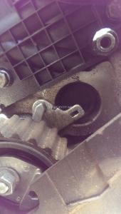

serzh1980 Опубликовано: 15 мая 2016 Автор Поделиться Опубликовано: 15 мая 2016 Обратный клапан.. блин..поздно увидел сообщение.. так бы глянул на гбц снятой..теперь только через неделю..:-( Как вы думаете.. могут из-за этооо обороты скакать??? И компрессия падать.. На сколько я помню- натяжка должна быть напротив самого правого "уха".. ну или между метками.. но никак не слева.. 0 Цитата Ссылка на комментарий Поделиться на других сайтах Больше способов поделиться...
Aromarich Опубликовано: 16 мая 2016 Поделиться Опубликовано: 16 мая 2016 Обратный клапан.. блин..поздно увидел сообщение.. так бы глянул на гбц снятой..теперь только через неделю..:-(Как вы думаете.. могут из-за этооо обороты скакать???И компрессия падать..На сколько я помню- натяжка должна быть напротив самого правого "уха".. ну или между метками.. но никак не слева..Стрелка должна находится там где риска т.е посередине! 1 Цитата Ссылка на комментарий Поделиться на других сайтах Больше способов поделиться...

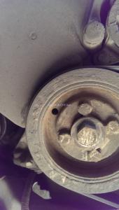

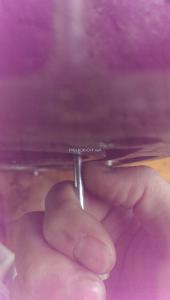

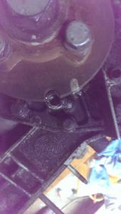

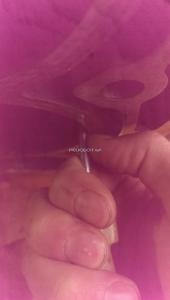

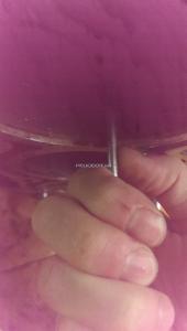

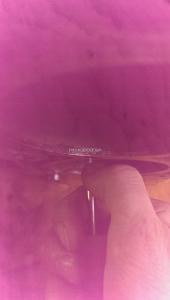

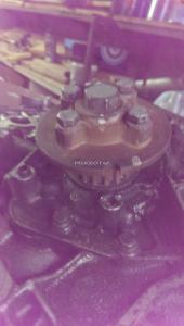

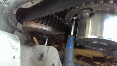

serzh1980 Опубликовано: 16 мая 2016 Автор Поделиться Опубликовано: 16 мая 2016 (изменено) Немного интересного:1) Поршня при установленном коленвале точно не встанут в линию по середине!Первый и четвертый цилиндр на 2-3 мм встают выше 2-го и третьего.Это инфа-чтобы не выставляли валы грм не используя метки на коленвале-тупо вставив отвертки в свечные отверстия ГБЦ и выравнивая по высоте поршней затем стопорили по меткам распред валы. Разброс по высоте поршней проверен на двух ДВС ew12j4 на моем-ещё установленом - рабочем и на моем эксперементальном втором двигле что готовиться под гильзовку.(Фото сделано на снятом так сказать для наглядности). См. всплывающее название фотографий-для понимания какой цилиндр фотографировал наведя стрелкой мышки на картинку.2) Метка впускного распреда у меня например(там где муфта) - при всталенном сверле(стопора нету) - на текущай момент при пошатывании вверх-низ стукает об муфту сверху- снизу же остается расстояние. Если использовать нормальный стопор(заводской) то он явно не вставиться в свое посадочное место. Т.е. выходит что впускной распред у меня открывает клапана позже чем нужно. Буду перекидывать на 1-н зуб шестерню вперед по часовой стрелке. Так же зафотал наконец метки... Только плохо видно выпускную шестерню т.к. неудобно там даже сфотографировать. Сделаю фото самой шестерни - на ней есть проточка-напротив которой и должен стоять стопор. Если метка на шестерне выпуска совпадает с штифтом воткнутым в ГБЦ-то выпускной распред стоит правильно. Но ГБЦ снимать всё равно буду(дымок из маслозаливной и плевки маслом-как буд-то газы из камеры сгорания давят в ГБЦ через втулки клапанов и маслосъемы - не есть хорошо - это капец чему-то явный) - пока начал потихоньку разбирать-смотреть-сверять.Натянул ремень ГРМ до центральной метки натяжителя- работа двс стала на 50% тише- тряска практически ушла - плавание оборотов осталось- на холодную ДВС вибрирует тоже на 50% меньше.Сделал инициализацию - прошла успешно. При остановке обороты вверх не лезут как ранее(Реньше при первой же остановке после проделанной инициализации дросельной заслонки обороты задирались до 1000 и машина пыталась тронуться) Стрелка при включении доп. подачи воздуха качается всего два раза- не напрягая детонацией как было ранее. Методом старого-доброго "УХА" - прослушивание стука гидрокомпенсаторов через палочку - подсказало что "кабздык" гидрокомпенсаторам первого и четвертого цилиндра - но поиграюсь аккуратно для начала с метками впускного - там будет видно. Скажем так- для исключения проблем с неправильной работой газораспределительного механизма. Изменено 16 мая 2016 пользователем serzh1980 0 Цитата Ссылка на комментарий Поделиться на других сайтах Больше способов поделиться...
Мартын Опубликовано: 16 мая 2016 Поделиться Опубликовано: 16 мая 2016 А должны встать!!! ДЛЯ : 307 И СИСТЕМА ВПРЫСКА EW10J4 ПРЕТЕНЗИЯ КЛИЕНТА : ДВИГАТЕЛЬ НЕ РАЗВИВАЕТ МОЩНОСТИ ; ТОЛЧКИ ; РЕГУЛИРОВКА ; ПРОВАЛ ПРИ УСКОРЕНИИ - С ЗАГОРАНИЕМ ИЛИ БЕЗ ЗАГОРАНИЯ СИГНАЛИЗАТОРА ДИАГНОСТИКИ ДВИГАТЕЛЯ УСЛОВИЯ ВОЗНИКНОВЕНИЯ : ПОСЛЕ ПРОВЕДЕНИЯ РАБОТ С ПРИВОДОМ ГРМ 1. ПРОИСХОЖДЕНИЕНеправильно выставлены фазы газораспределения.2. РАБОТА ПРИ ПОСЛЕПРОДАЖНОМ ОБСЛУЖИВАНИИСчитывание неисправностей или кодов неисправностей - Проверка правильности регулировки газораспределительного механизма .2.1. РаботаВыполните считывание кодов неисправности : В случае присутствия кода или кодов ошибок P0170 / P03XX / P133X или кода ошибки, относящейся к смещению фаз распределительного вала по отношению к коленчатому валу, проверьте, что отсутствует рассинхронизация этих валов в результате проведения работ с приводом ГРМ.В этом случае : Проверить правильную установку ремня газораспределения.Процедура калибровки привода ГРМ :Соблюдайте последовательность операций по установке ремня привода ГРМ : Шкив коленчатого вала с удерживающим фиксатором , обводной ролик , шкив распределительного вала впускных клапанов , шкив распределительного вала выпускных клапанов , насос системы охлаждения и в последнюю очередь – натяжной роликИспользуйте штифты, указанные в документации для сервисных станций (Использование сверла не позволяет обеспечить точную установку механизма привода ГРМ)Установите ремень привода ГРМ в желобки различных роликов и шкивовОбязательно поверните коленчатый вал на 10 оборотов с помощью ключа при максимальном натяжении натяжного роликаВыполните окончательную регулировку натяжения ; Снова поверните коленчатый вал на 2 оборота с помощью ключаУстановите штифты , чтобы проверить калибровку привода ГРМПРИМЕЧАНИЕ : Необходимо обязательно заменить болт шкива коленчатого вала в конце процедуры, а также очистить расточку со стороны шкиваПРИМЕЧАНИЕ : В настоящее время проводится обновление систем Service Box 1 Цитата Ссылка на комментарий Поделиться на других сайтах Больше способов поделиться...
serzh1980 Опубликовано: 16 мая 2016 Автор Поделиться Опубликовано: 16 мая 2016 (изменено) А должны встать!!! ДЛЯ : 307 И СИСТЕМА ВПРЫСКА EW10J4 ПРЕТЕНЗИЯ КЛИЕНТА : ДВИГАТЕЛЬ НЕ РАЗВИВАЕТ МОЩНОСТИ ; ТОЛЧКИ ; РЕГУЛИРОВКА ; ПРОВАЛ ПРИ УСКОРЕНИИ - С ЗАГОРАНИЕМ ИЛИ БЕЗ ЗАГОРАНИЯ СИГНАЛИЗАТОРА ДИАГНОСТИКИ ДВИГАТЕЛЯ УСЛОВИЯ ВОЗНИКНОВЕНИЯ : ПОСЛЕ ПРОВЕДЕНИЯ РАБОТ С ПРИВОДОМ ГРМ1. ПРОИСХОЖДЕНИЕНеправильно выставлены фазы газораспределения.2. РАБОТА ПРИ ПОСЛЕПРОДАЖНОМ ОБСЛУЖИВАНИИСчитывание неисправностей или кодов неисправностей - Проверка правильности регулировки газораспределительного механизма .2.1. РаботаВыполните считывание кодов неисправности : В случае присутствия кода или кодов ошибок P0170 / P03XX / P133X или кода ошибки, относящейся к смещению фаз распределительного вала по отношению к коленчатому валу, проверьте, что отсутствует рассинхронизация этих валов в результате проведения работ с приводом ГРМ.В этом случае : Проверить правильную установку ремня газораспределения.Процедура калибровки привода ГРМ :Соблюдайте последовательность операций по установке ремня привода ГРМ : Шкив коленчатого вала с удерживающим фиксатором , обводной ролик , шкив распределительного вала впускных клапанов , шкив распределительного вала выпускных клапанов , насос системы охлаждения и в последнюю очередь – натяжной роликИспользуйте штифты, указанные в документации для сервисных станций (Использование сверла не позволяет обеспечить точную установку механизма привода ГРМ)Установите ремень привода ГРМ в желобки различных роликов и шкивовОбязательно поверните коленчатый вал на 10 оборотов с помощью ключа при максимальном натяжении натяжного роликаВыполните окончательную регулировку натяжения ; Снова поверните коленчатый вал на 2 оборота с помощью ключаУстановите штифты , чтобы проверить калибровку привода ГРМПРИМЕЧАНИЕ : Необходимо обязательно заменить болт шкива коленчатого вала в конце процедуры, а также очистить расточку со стороны шкиваПРИМЕЧАНИЕ : В настоящее время проводится обновление систем Service Box Да..да.. Алексей.. всё именно так.. как ты и говорил..метки..метки..метки...но бл...ть .. повторно после замены ГРМ "проверялись" метки в сервисе на Тульской... И в довесок ещё и натяжка была в опе при вчерашней проверке.. а проехал-то всего 10 тыс с момента замены ГРМ на данном ремне.. либо ремень Г..в..н..о либо так установливали - проверяли.. Пока сам не глянешь.. как говориться.. не убедишься... Обязательно поверните коленчатый вал на 10 оборотов с помощью ключа при максимальном натяжении натяжного ролика По поводу этого пунктика.. уточни плз.. максимум -это на самое правое ухо натягивать?..Потом 10-ть проворотов и потом выставить на риску по центру -всё верно?.. И затем ещё покрутить колено на всякий.. и проверить метки .. такова последовательность?Приложу ка я фото метки коленвала.. на снятом ДВС для понимания.. Изменено 16 мая 2016 пользователем serzh1980 0 Цитата Ссылка на комментарий Поделиться на других сайтах Больше способов поделиться...
Мартын Опубликовано: 16 мая 2016 Поделиться Опубликовано: 16 мая 2016 Сколько шпонок и где стоят? 70 6976 14 01 ШПОНКА КОЛЕНЧАТОГО ВАЛА 18,5X6-6 Должна стоять ОДНА.А в ГАРАЖИКАХ даже сами потом довытачивают ЕЩЕ одну после попыток найти то, чего быть не должно в природе. По поводу натяжки по часовой стрелке на 10 градусов перетягивают а потом проверяют правильность. C) : Максимальный параметр .(D) : Номинальная величина натяжения .С помощью шестигранной выемки (E) поверните ролик по направлению, указанному стрелкой , чтобы подвести указатель (16) в положение ©, чтобы максимально натянуть ремень.Установите приспособление [4].Поверните ролик по направлению, противоположному стрелке , с помощью шестигранной выемки (E) до легкого контакта ползуна со штифтом [4].ОБЯЗАТЕЛЬНО : Запрещается поворачивать ролик (10) на полный оборот.ПРИМЕЧАНИЕ : Эта операция позволяет установить указатель (16) в номинальное положение (D).Затянуть болт (8), удерживая ролик с помощью шестигранной выемки (E) (Затяжка моментом ...2.0 дН.м) .Вынуть калиброванные штифты [ 1 - 2 - 3] и [4].Повернуть на 10 оборотов коленчатый вал в направлении нормального вращения двигателя. И по поводу стопорения колена так следует еще и сзади через маховик стопором проверить - наиболее правильно! 1 Цитата Ссылка на комментарий Поделиться на других сайтах Больше способов поделиться...
serzh1980 Опубликовано: 16 мая 2016 Автор Поделиться Опубликовано: 16 мая 2016 (изменено) Сколько шпонок и где стоят? Шпонка одна - стоит ближе к краю в коленвале от блока.По метке в маховике да.. надо бы.. с ямы глянуть. попробовать нужно с нею выставить метки- И понять как встанут поршня...................................... в линию- или снова будет разница в 2-3 мм..т.к. шестерня ГРМ коленвала имеет небольшой ход по часовой и против часовой (несмотря на шпонку) если не затянута ещё. На шпонке чуть ходит -как бы люфтит.Эту шестерню как-то нужно придерживать в каком-то положении до упора против часовой или до упора по часовой при притягивании фланцем? Изменено 16 мая 2016 пользователем serzh1980 0 Цитата Ссылка на комментарий Поделиться на других сайтах Больше способов поделиться...
