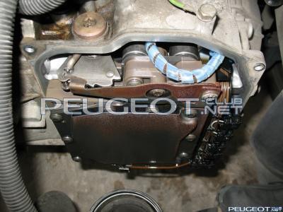

dimanoid Опубликовано: 14 октября 2016 Поделиться Опубликовано: 14 октября 2016 Не правильно что то собрано Ссылка на комментарий Поделиться на других сайтах Больше способов поделиться...
Andrjusik Опубликовано: 14 октября 2016 Поделиться Опубликовано: 14 октября 2016 подскажите, а в каком положении в этот момент находится селектор? Ссылка на комментарий Поделиться на других сайтах Больше способов поделиться...
Мартын Опубликовано: 14 октября 2016 Поделиться Опубликовано: 14 октября 2016 подскажите, а в каком положении в этот момент находится селектор?ну даже фото свое поленились сделать!!!!!!!!!!!!!! В той статье где взяли фото написано!!!!! ВНИМАНИЕ : Убедиться, что механический клапан (6) входит в выступ (A) зубчатого сектора (16). Сохранить в Альбом Ссылка на комментарий Поделиться на других сайтах Больше способов поделиться...
Andrjusik Опубликовано: 14 октября 2016 Поделиться Опубликовано: 14 октября 2016 (изменено) у меня если выставлять именно так получается положение селектора "D", и в итоге в P колеса не блокируются, задней передачи нет, а в D, не едет Изменено 14 октября 2016 пользователем Andrjusik Ссылка на комментарий Поделиться на других сайтах Больше способов поделиться...
dimanoid Опубликовано: 14 октября 2016 Поделиться Опубликовано: 14 октября 2016 А вы втуда масло залили ? Ссылка на комментарий Поделиться на других сайтах Больше способов поделиться...
Andrjusik Опубликовано: 14 октября 2016 Поделиться Опубликовано: 14 октября 2016 Конечно залил) Ссылка на комментарий Поделиться на других сайтах Больше способов поделиться...
dimanoid Опубликовано: 16 октября 2016 Поделиться Опубликовано: 16 октября 2016 шифтер внутри собран неправильно видимо. или еще чего. разбирайте, смотрите Ссылка на комментарий Поделиться на других сайтах Больше способов поделиться...
Мартын Опубликовано: 17 октября 2016 Поделиться Опубликовано: 17 октября 2016 шифтер внутри собран неправильно видимо. или еще чего. разбирайте, смотритеДавно уже писали не соглашается он. Ссылка на комментарий Поделиться на других сайтах Больше способов поделиться...
dimanoid Опубликовано: 17 октября 2016 Поделиться Опубликовано: 17 октября 2016 Тогда надо сесть и плакать. Эффект тот же, а удовольствия от процесса в разы больше И трудозатрат минимум Ссылка на комментарий Поделиться на других сайтах Больше способов поделиться...
