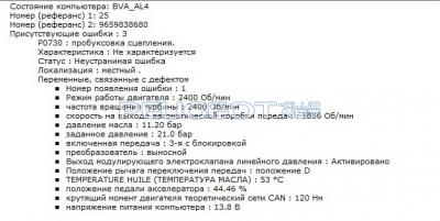

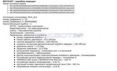

lev5429 Опубликовано: 21 октября 2015 Поделиться Опубликовано: 21 октября 2015 все однозначно так плохо или вскрытие покажет?вскрытие показало, что коробка не жилец, была куплена коробка от 307 с небольшим пробегом и вся начинка переставлена в этот корпус, но ехать машина не хочет, выдало ошибку р0730, подскажите куда копать Ссылка на комментарий Поделиться на других сайтах Больше способов поделиться...

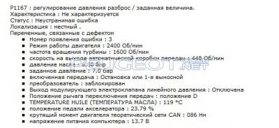

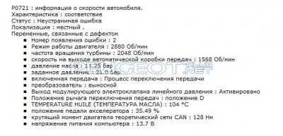

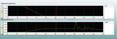

lev5429 Опубликовано: 22 октября 2015 Поделиться Опубликовано: 22 октября 2015 вскрытие показало, что коробка не жилец, была куплена коробка от 307 с небольшим пробегом и вся начинка переставлена в этот корпус, но ехать машина не хочет, выдало ошибку р0730, подскажите куда копатьизначально показало такие ошибки, и на холостых разбег по давлению, в аварийном режиме на третьей едет и разгоняется хорошо, проблема с первой на вторую, вернее сначала трогается нормально, но на переключении с первой на вторую начинает дергаться, потом букс и выпадает в аварию, поможет ли промывка гидроблока и замена клапана или искать новую коробку? Ссылка на комментарий Поделиться на других сайтах Больше способов поделиться...

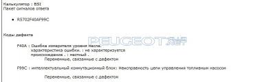

lev5429 Опубликовано: 22 октября 2015 Поделиться Опубликовано: 22 октября 2015 немного не по теме, но до кучи спрошу, не получается удалить ошибки из bsi, как их нужно удалять? Ссылка на комментарий Поделиться на других сайтах Больше способов поделиться...
Мартын Опубликовано: 23 октября 2015 Поделиться Опубликовано: 23 октября 2015 немного не по теме, но до кучи спрошу, не получается удалить ошибки из bsi, как их нужно удалять?Первую не удалите никогда либо если получится,то до первого горячего запуска. Ссылка на комментарий Поделиться на других сайтах Больше способов поделиться...
