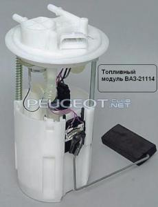

serzh1980 Posted November 6, 2015 Share Posted November 6, 2015 (edited) Да, давление 0, при повороте ключа поднимается до 3.5Не должно быть 0 - давление удерживает регулятор давления топлива на заглушенной машине. Т.е. заводи авто - глуши, через пол часа-час проверить давление . Если 0 то меняй регулятор давления(или насос если он в нем идет) как на моей например. Edited November 6, 2015 by serzh1980 Link to comment Share on other sites More sharing options...
dimon405 Posted November 6, 2015 Share Posted November 6, 2015 Регулятор этот прекрасно подходит от десяточного насоса. Простейшая резинка, менять из-за него всю насосную станцию не обязательно. Link to comment Share on other sites More sharing options...
serzh1980 Posted November 6, 2015 Share Posted November 6, 2015 Регулятор этот прекрасно подходит от десяточного насоса. Простейшая резинка, менять из-за него всю насосную станцию не обязательно.а я весь меняю..т.к. насосу уже 12 лет и когда он меня подведет я явно не буду рад что туда лизил и не заменил)) к тому же он мне достался всего за 2000 руб. новый при цене такого же 4200)) Так что экономь, но с умом))Пример неисправности этого регулятора:1) Неровные холостые - скачут обороты сильно на холодную.2) На горячую плавают.3) При нажатии на газ - машина не равномерно разгоняется..то тупит, то выстреливает после нажатия на педаль в пол.4) При замере давления в рампе на только недавно заглушенном авто - показывает либо 0 либо 2 либо 1.5 - должно быть 3.5.5) Невозможно адаптировать дросель. Только адаптировал - следующий холодный запуск убивает эту адаптацию к х.... И опять тряска. Link to comment Share on other sites More sharing options...
dimanoid Posted November 6, 2015 Share Posted November 6, 2015 У десятки регулятор на топливной рампе Link to comment Share on other sites More sharing options...
serzh1980 Posted November 6, 2015 Share Posted November 6, 2015 (edited) ваз 21114 видно железячку .. сверху..Хотя и в 2110 тоже такие ставят - PFP178 Edited November 6, 2015 by serzh1980 Link to comment Share on other sites More sharing options...

dimanoid Posted November 6, 2015 Share Posted November 6, 2015 ваз 21114 видно железячку .. сверху..Хотя и в 2110 тоже такие ставят - PFP178[/size]это не десятка. насос от десятки с возвратной магистралью, а этот так называемый 124 насос со встроенным регулятором давления. если в магазине сказать дайте регулятор от десятки, то дадут тот что на рампе с вакуумным управлением. он же 102-й или 103-й Link to comment Share on other sites More sharing options...
