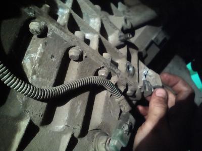

Nikey Опубликовано: 29 августа 2017 Поделиться Опубликовано: 29 августа 2017 (изменено) Ребят, не могу снять промежуточную опору, хоть убейся... Как хоть она снимается? Внешний шрус из ступицы вытащил, три болта которые прикручивают опору, тоже с горем пополам вытащил, даже пыльник шруса не порвал. Полукольцо снял... Нижнюю опору двигателя (железяку) снял... Чо ей ещё паскуде надо? Она сидит как примагниченная на двух штифтах с которых её не снимешь, т.к. вал в сторону не отгибается... Штифты чтоль пилить? Французы хреновы не насчитали нихрена удобство разбора этого узла... Изменено 29 августа 2017 пользователем Nikey Ссылка на комментарий Поделиться на других сайтах Больше способов поделиться...
bendix Опубликовано: 29 августа 2017 Поделиться Опубликовано: 29 августа 2017 @Nikey,Когда ШРУС выбьешь из опоры, она легко снимается Ссылка на комментарий Поделиться на других сайтах Больше способов поделиться...
Nikey Опубликовано: 29 августа 2017 Поделиться Опубликовано: 29 августа 2017 (изменено) Nikey, Когда ШРУС выбьешь из опоры, она легко снимаетсяШрус из опоры? Прикалываешься? Я его в тисках-то с трудом выбил...Короче... Рассказываю как снял:Опора прикручивается к блоку тремя болтами и плюс еще там есть два каленых штифта. Каленые жуть, болгарка еле пилит! Один штифт мне каким-то образом удалось вытащить через саму опору!... Там есть дырка сквозная... Потом я болгаркой спилил какое-то мешающее торчащее ухо (не знаю зачем оно вообще нужно, наверно чтоб усложнить жизнь...) которое не давало подать опору в сторону правого колеса. Вобщем кое-как, вытаскивая вал в сторону правого колеса, вытащил его... Первым делом сразу укоротил нахрен эти штифты. Теперь они торчат из блока всего на пару-тройку милиметров. Этого достаточно чтоб отцентровать опору.Завтра нахрен буду собирать. Посмотрим перестанет ли пыжик хрюкать при разгоне... Изменено 29 августа 2017 пользователем Nikey Ссылка на комментарий Поделиться на других сайтах Больше способов поделиться...
