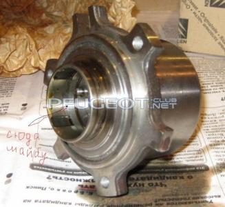

serzh1980 Опубликовано: 6 октября 2015 Автор Поделиться Опубликовано: 6 октября 2015 (изменено) \Парни, я чёт не догоняю? Или лыжи не едут, или я еба......ы ! А как, если она не разборная, в неё пружину самоделкины вставляют ( от клапана), чтобы она не гремела? ! Или не разборная другая, её часть? Серёга..Пружину или шайбу подставляют между валом распреда и муфтой. почему шайбу или пружину - потому что винтом потом через отверстие в них можно муфту прикрутить обратно к валу. Она таким образом не до конца будет закрываться(возвращаться на место до упора от воздействия своей возвратной пружины которая внутри самой муфты) и стучать будет либо меньше(т.к. будет при возврате упираться и бить шайбу и\или в пружину(что более тише) . Износ шайбы будет от времени т.к. муфта поворачивается... ну и будет стираться как сама внутренняя часть муфты так и шайба. С пружиной то же самое.. Зафотаю сегодня муфтень и попробую добавить коменты . Может так понятнее будет. А то тема не раскрытая у нас.. как и сама су.. муфта. Изменено 6 октября 2015 пользователем serzh1980 2 Ссылка на комментарий Поделиться на других сайтах Больше способов поделиться...

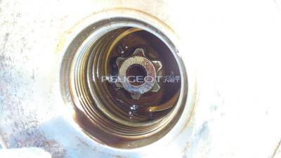

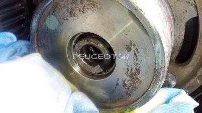

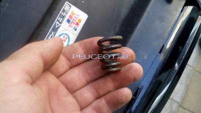

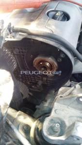

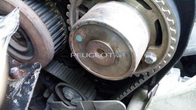

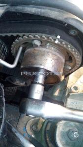

Calibrik1 Опубликовано: 7 октября 2015 Поделиться Опубликовано: 7 октября 2015 А то тема не раскрытаяЯ когда искал, что стучит - ковырял вариатор. Экспериментировал с пружиной... Потом снял вариатор и воткнул два полукольца толщиной 1 мм примерно. Когда выяснил, что стучит не вариатор - все повыкидывал. P. S. последнее фото не мое, но суть понятна)) 1 Ссылка на комментарий Поделиться на других сайтах Больше способов поделиться...
