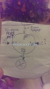

С блока предохранителей (основной + что прикручен гайкой) идет на предохранитель 5А и далее на колодку под реле на ногу 30 а когда происходит срабатывание реле - то дальше на ногу 87 и далее на сам электроклапан.
Минус же напрямую идет с корпуса акпп(прикручен гайкой к шпильке.
Мне удалось воспроизвести ситуевину- когда при выдернутом предохранителе и реле- тест клапана выдал замыкание на массу.
Я несколько ах...л но не суть.
При замере питания на разъеме под реле- я увидел два +(на ноге номер 85 и 86) это как???? Катушка без минуса не будет правильно работать- не замкнет реле и не подаст вовремя питание на клапан vvti.
Попробовал потянуть чуть проводку - результата 0.замыкание и все тут..
Т.к. темно.. отложил я затею разобраться откуда идут провода на ноги 85 и 86 до завтра.Утром сделаю контрольный замер - остался ли + на данных ногах или нет.
Заметил особенность- на холодную- иногда тест проходит нормально, на горячую- всегда замыкание.

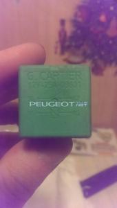

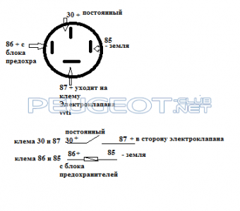

Нарисовал схемку и сфоткал реле на всякий случай.
судя по схеме, у тебя питание должно приходить на ноги 36 и 85.
поправка + приходит на 30(постоянно при включенном зажигании) а через замыкание реле он + идет на сам электроклапан.
+ приходит на клему 86 (плохо видно номер на фото - но это 86(не 36)). :oga:
+ приходит на клему 85 что вообще вынесло мне мозг - это земля должна быть судя по тому куда и как уходит проводка. а уходит она на минус акпп (на корпус).

Перерисовал колодку реле перед клапаном.
