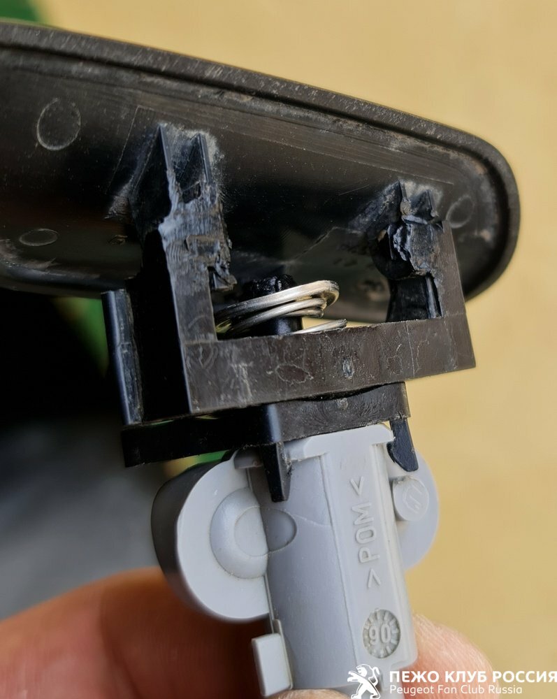

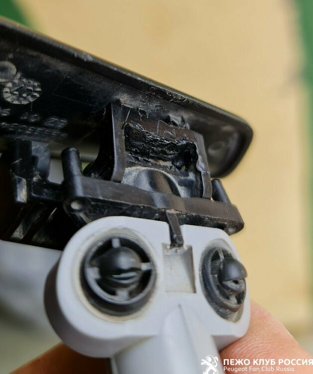

Daemon Опубликовано: 14 апреля 2021 Поделиться Опубликовано: 14 апреля 2021 (изменено) 10.04.2021 в 21:25, altersin сказал: Я же не совсем идиот)) Их во-первых нельзя неправильно поставить (кто снимал, тот поймёт), а во вторых они 100% до конца защелкнулись со звуком "клац", этот момент я проконтролировал специально, чтобы потом не было бесконечно обидно от необходимости повторно снимать бампер. Омыватели оригинал, по WIN-у подбирал. Вот как это выглядит, то что красным обведено, это какой-то ненужный пластик, за который они цепляются. Какого черта так происходит и как должно быть - я хз, рабочими их уже не застал. В итоге, что я сделал, я просто срезал этот мешающий пластик по периметру отверстия и всё, он ни на что не влияет, какой-то второй слой пластмассы за бампером, для жесткости, вероятно. Но ещё не тестил, крепление одной крышечки отломано (было на проволоке), буду паять/колхозить и потом уже всё тестить. p.s.: получается, что одетые крышечки не дают штоку с форсункой уйти полностью в бампер, так и должно? наверное, чтобы был прижим и между крышечкой и бампером не образовывалась щель? потому что без крышечек он уезжает так глубоко, что пальцами не достать. Ты красавчик. Ненужный пластик, это доп. жесткость, да. Почему за нее цепляется - хз, не должно. Срезать - единственный варик, ибо имеем, что имеем. Да. одетые крышки являются в том числе ограничителями хода штока, поэтому он и не проваливается до конца. В этом кроется проблема, т.к. пластиковые "уши" крышек крайне хлипкие и находтся в режиме "всегда внатяг". Поэтому я принял решение ставить неродные омыватели, которые будут статичными. Можно сказать - колхоз, но избавлюсь от проблемы отлетающих крышечек, терял свои уже два раза ,спасибо людям добрым - возвращали. Изменено 14 апреля 2021 пользователем Daemon Ссылка на комментарий Поделиться на других сайтах Больше способов поделиться...
altersin Опубликовано: 14 апреля 2021 Поделиться Опубликовано: 14 апреля 2021 (изменено) 11 часов назад, Daemon сказал: В этом кроется проблема, т.к. пластиковые "уши" крышек крайне хлипкие и находтся в режиме "всегда внатяг". Меня тоже это беспокоит, так как натяг там мягко говоря - нефиговый! А постаревший пластик явно уже не рассчитан на такую нагрузку. Вообще, там довольно дурацкое крепление с металлическим стопорным кольцом, я не инженер, но уже глядя на все это обилие ненужных деталей уже увидел, как это можно все был сделать прочнее и удобнее. з.ы.: До сих пор не поставил крышечки, все думаю над вариантом колхозинга в плане усиления креплений, ибо чует мое сердце, поотлетают они. з.ы.2: у нас сегодня +22 в тени было, а в лесах в тени еще снег лежит)) Изменено 14 апреля 2021 пользователем altersin Ссылка на комментарий Поделиться на других сайтах Больше способов поделиться...
Daemon Опубликовано: 15 апреля 2021 Поделиться Опубликовано: 15 апреля 2021 (изменено) 14 часов назад, altersin сказал: з.ы.: До сих пор не поставил крышечки, все думаю над вариантом колхозинга в плане усиления креплений, ибо чует мое сердце, поотлетают они. з.ы.2: у нас сегодня +22 в тени было, а в лесах в тени еще снег лежит)) Нужен другой пластик, более гибкий, типа пластика бампера. Поолиэтилен, АБС и проч. Родной пластик крышек жесткий, ушки зацепов мелкие, вот оно и трескается под натягом с последующим полетом в страну потерянных вещей. Хотя ни один клей, растворяющий пластмассу (бутилацетат, дихлорэтан) не берет, только циакрином клеить. Если есть возможность в МСК 3D-печать сделать, попробуй как вариант. P.S. Керчь +9, облачно-пасмурно-ветренно, нифига не середина апреля, будто середина ноября. Изменено 15 апреля 2021 пользователем Daemon Ссылка на комментарий Поделиться на других сайтах Больше способов поделиться...

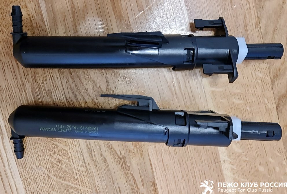

altersin Опубликовано: 15 июня 2021 Поделиться Опубликовано: 15 июня 2021 (изменено) 2 часа назад, Daemon сказал: Игорь ты красавчик! Все-таки победил эту конструкцию "Антилопа Гну"... Респект и удачи в эксплуатации, крышечки не теряй. (Кстати на Али у китайских братьев есть омыватели на 607 в полном комплекте, но по качеству - меня терзают смутные сомнения). Да, чет психанул) Крышечки я теперь не потеряю никогда. Я их припаял к форсункам. Намертво. Держится намного прочнее, чем выглядит, т.к. фактически теперь это одна деталь, единое целое. А форсунки здесь вечные, там изнашиваться и ломаться нечему. В случае необходимости снятия бампера, можно смело тянуть за крышечки, проверено, держится намертво. Форсунки (вместе с крышечками) отщёлкиваются от омывателя за несколько сек. при наличии комплектного (с омывателями шел) фиксатора, который не позволяет им уезжать внутрь. #я_у_мамы_инженер #жабоеды_учитесь На этом фото можно увидеть эти самые фиксаторы белого цвета, которые не дают штоку задвинуться и удобно выполнить все работы. Изменено 15 июня 2021 пользователем altersin 1 Ссылка на комментарий Поделиться на других сайтах Больше способов поделиться...

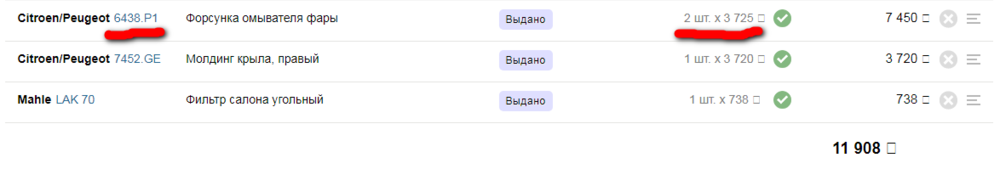

altersin Опубликовано: 16 июня 2021 Поделиться Опубликовано: 16 июня 2021 (изменено) 2 часа назад, Daemon сказал: Магазин на Ех выдал мне: https://exist.ru/Price/?sr=108&pcode=6438.N5 https://exist.ru/Price/?sr=108&pcode=6438.P0 Это какой-то лютый оверпрайс Я по 3700 штука брал, а тут почти 7000 за одну. Посмотри наличие по этому артикулу - 6438P1. Я их заказывал, по VIN именно этот номер бьётся. 1 час назад, Daemon сказал: Игорь, я что еще забыл спросить: а они одинаковые, или левая/правая? Абсолютно одинаковые. Изменено 16 июня 2021 пользователем altersin Ссылка на комментарий Поделиться на других сайтах Больше способов поделиться...
Daemon Опубликовано: 16 июня 2021 Поделиться Опубликовано: 16 июня 2021 1 час назад, altersin сказал: Это какой-то лютый оверпрайс Я по 3700 штука брал, а тут почти 7000 за одну. Посмотри наличие по этому артикулу - 6438P1. Я их заказывал, по VIN именно этот номер бьётся. 4300... Ех@ст по-моему совесть потерял. А это сама форсунка или уже с жиклером? Ссылка на комментарий Поделиться на других сайтах Больше способов поделиться...
altersin Опубликовано: 16 июня 2021 Поделиться Опубликовано: 16 июня 2021 57 минут назад, Daemon сказал: 4300... Ех@ст по-моему совесть потерял. Да, цены у них скачут постоянно, поэтому иногда поглядываю предложения по своему списку, что появляется дешево - сразу беру. 57 минут назад, Daemon сказал: А это сама форсунка или уже с жиклером? Это одна такая хреновина, как на этом фото 1 Ссылка на комментарий Поделиться на других сайтах Больше способов поделиться...
