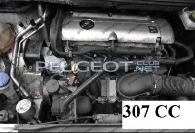

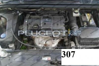

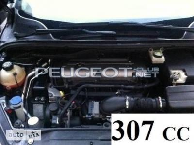

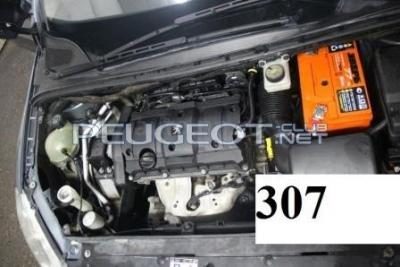

Или разница в том, что в 307СС двигатель утоплен вглубь в отличие от 307го и просто неудобно эту работу проводить? Смотрим фото...
  • Прикрепленный файл  307..jpg   41,88К   Количество загрузок: 2
  • Прикрепленный файл  307.jpg   41,6К   Количество загрузок: 2
  • Прикрепленный файл  307СС.jpg   42,42К   Количество загрузок: 2
  • Прикрепленный файл  307cc.jpg   39,95К   Количество загрузок: 2

В том, что это абсолютно разные   моторы, соответственно  (метки и прочие тонкости практически не как не связаны). Для каждого есть свой мануал по замене.

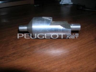

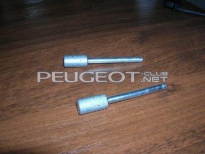

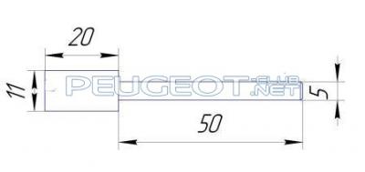

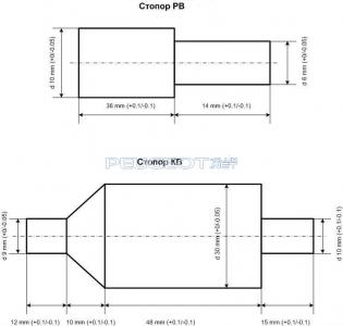

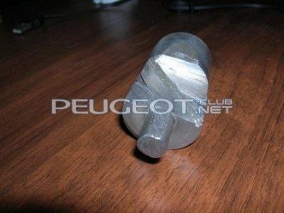

а вот спец инструмент для замены ГРМ
  • Прикрепленный файл  101.JPG   38,64К   Количество загрузок: 0
  • Прикрепленный файл  103.JPG   26,73К   Количество загрузок: 0
  • Прикрепленный файл  104.JPG   38,08К   Количество загрузок: 0
  • Прикрепленный файл  105.JPG   12,45К   Количество загрузок: 0
  • Прикрепленный файл  C0c084h8e9f1X3L3.jpg   46,95К   Количество загрузок: 0

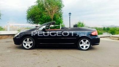

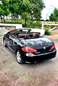

Позвонил в другой сервис, рассказал им про сие чудо-дивное, они тоже поржали... Сказали приезжай всё сделаем и про все ньюансы, что ИванКузнец писал (про инструмент) знают, завтра загоню - отпишусь чем дело закончилось. Вот несколько фото моего авто.

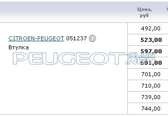

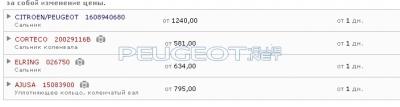

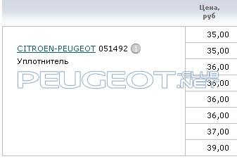

Дабы не плодить новых тем спрошу здесь: Что посоветуете при замене сальника коленвала
Прикрепленный файл  Сохраненное изображение 2015-8-27_22-25-10.171.jpg   29,29К   Количество загрузок: 17
И ещё там есть две детальки: втулка
Прикрепленный файл  Сохраненное изображение 2015-8-27_22-25-34.562.jpg   18,41К   Количество загрузок: 13
и резинка
Прикрепленный файл  Сохраненное изображение 2015-8-27_22-25-55.656.jpg   17,4К   Количество загрузок: 19
Их трогать или нет?
