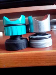

ИванКузнец Posted June 28, 2016 Share Posted June 28, 2016 Господа, расскажите, кто и как раскручивал и закручивал толкатель рейки, не снимая рейку. Оно там пластиковое, грани уже сорвал, закажу ремкомплект, но как это произвести все, не представляю Link to comment Share on other sites More sharing options...

ИванКузнец Posted June 28, 2016 Share Posted June 28, 2016 @ИванКузнец,видимо мало кто отваживался!А экспериментировать на исправной рейке -неее! Как правило, это весьма рядовая процедура, если бы не закисание самой гайки, подтянул бы ее и все. А так, придется выкрашивать старую и менять заодно весь комплект( гайка, резинка, поршень) на фото слева.вся сложность в доступе, рейка на подрамнике Link to comment Share on other sites More sharing options...
