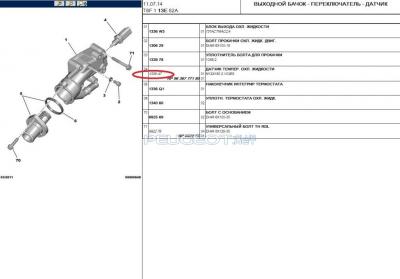

Château Posted September 28, 2015 Share Posted September 28, 2015 (edited) Всего один датчик и на мозги и далее на приборку.Чем смотрите?дабы не быть голословным, смотрим Edited September 28, 2015 by icechieff последнее предупреждение. Фото заливаем сюда. -1 Link to comment Share on other sites More sharing options...

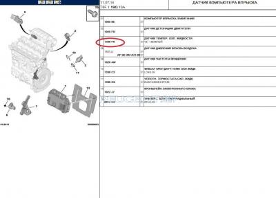

Мартын Posted September 28, 2015 Share Posted September 28, 2015 дабы не быть голословным, смотримЭто один датчик и есть только с резьбой A7 ставился на дорестайлах,а F8 с креплением скобкой на рестайлах с проводкой CAN-CAN.Сопоставьте сами схемы,которые вы сами же и выложили - в каком месте они расположены. 1 Link to comment Share on other sites More sharing options...
Château Posted September 28, 2015 Share Posted September 28, 2015 Это один датчик и есть только с резьбой A7 ставился на дорестайлах,а F8 с креплением скобкой на рестайлах с проводкой CAN-CAN.Сопоставьте сами схемы,которые вы сами же и выложили - в каком месте они расположены. так и есть ну, по старой памяти по 406му привык считать, что есть несколько датчиков температуры, не пойму почему СБ выгружает узел с термостатом от дореста, в ресте термостат и блок термостата единое целое Link to comment Share on other sites More sharing options...
Мартын Posted September 28, 2015 Share Posted September 28, 2015 так и есть ну, по старой памяти по 406му привык считать, что есть несколько датчиков температуры, не пойму почему СБ выгружает узел с термостатом от дореста, в ресте термостат и блок термостата единое целоеНа 307 НИКОГДА датчик не был одним целым с корпусом термостата - он просто шел одной запчастью,но и можно заказать отдельно..Термостат да был и так и так. Link to comment Share on other sites More sharing options...
Château Posted September 28, 2015 Share Posted September 28, 2015 На 307 НИКОГДА датчик не был одним целым с корпусом термостата - он просто шел одной запчастью,но и можно заказать отдельно..Термостат да был и так и так.судя по-моему тексту цит. "в ресте термостат и блок термостата единое целое" про датчик не упоминалось ))) Link to comment Share on other sites More sharing options...

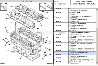

ARFX Posted November 12, 2015 Share Posted November 12, 2015 Кто подскажет, за что отвечает датчик температуры под номером 20 ? я так понимаю он работает на сигнальную лампу превышения температуры 120 градусов? Спасибо! Link to comment Share on other sites More sharing options...
dimon405 Posted November 12, 2015 Share Posted November 12, 2015 Он даёт данные о температуре охлаждающей жидкости в мозги, они уже распоряжаются когда что включать. Он единственный датчик охлаждающей жидкости. Link to comment Share on other sites More sharing options...
ARFX Posted November 12, 2015 Share Posted November 12, 2015 Да нет, товарищ... не один... Их там 2)) по крайней мере у меня... Один зелёный (на корпусе термостата), а этот второй синий (в ГБЦ сразу за корпусам термостата). Тот что на термостате 2-х проводной, а этот с одним контактом. Также была проблема, что при нормальной температуре стрелка резко прыгала на максимум и было сообщение на БК о превышении температуры, через 5-15 сек всё возвращалось в норму. Датчик на корпусе термостата менял, но ситуация после этого ещё раз повторялась. Вот и думается мне, что хандрил именно второй однопроводной датчик... Ждём ещё мнений)) Link to comment Share on other sites More sharing options...
