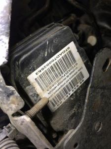

bibikar0704 Posted April 8, 2018 Share Posted April 8, 2018 (edited) доброго времени суток уважаемые знатоки, скажите по каким штрих кодам искать донера?приговорили к смерти блок абс. на сервисе говорят что не все б/у блоки могут прописать, и теперь я голову сломал, что делать и как быть с этим ненаглядным французом. Edited April 8, 2018 by bibikar0704 Link to comment Share on other sites More sharing options...
Мартын Posted April 8, 2018 Share Posted April 8, 2018 доброго времени суток уважаемые знатоки, скажите по каким штрих кодам искать донера?приговорили к смерти блок абс. на сервисе говорят что не все б/у блоки могут прописать, и теперь я голову сломал, что делать и как быть с этим ненаглядным французом.VIN?По верхнему на 96 Link to comment Share on other sites More sharing options...
bibikar0704 Posted April 8, 2018 Share Posted April 8, 2018 vf33cnfuf84884308 тоесть любой блок подходящий по верхним цифрам подойдет, и пропишется в голове? Link to comment Share on other sites More sharing options...
Мартын Posted April 8, 2018 Share Posted April 8, 2018 (edited) vf33cnfuf84884308тоесть любой блок подходящий по верхним цифрам подойдет, и пропишется в голове?Насколько помню там и писать то нечего кроме размера резины и кузова.Если требуется помощь в поиске нужно фото сбоку где гравированы номера еще. Edited April 8, 2018 by Мартын Link to comment Share on other sites More sharing options...
bibikar0704 Posted April 8, 2018 Share Posted April 8, 2018 это все что есть, поставил блок обратно, без него машина не ездит единственное что могу вспомнить там еще нсть штрих коды с началом на 265 по моему Link to comment Share on other sites More sharing options...

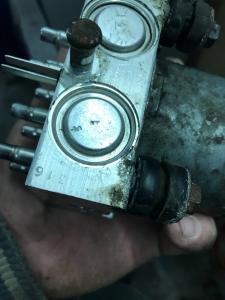

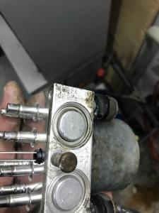

Мартын Posted April 8, 2018 Share Posted April 8, 2018 Номера со стороны четырех трубок и действительно на 0 265..... Link to comment Share on other sites More sharing options...
bibikar0704 Posted April 8, 2018 Share Posted April 8, 2018 (edited) блин, не буду утверждать, чтобы не ошибится,можно как нибудь бнз этих дополнительных цифр найти донора?можно как нибудь бнз этих дополнительных цифр найти донора?а можно подобрать донора бещ этих номеров? Edited April 8, 2018 by bibikar0704 Link to comment Share on other sites More sharing options...
bibikar0704 Posted April 8, 2018 Share Posted April 8, 2018 мартын, скажите а можно без цифр которве возле трубок, подобрать донора? у нас в тюмени мало кто занимается французами, зато все мастера их похаять, а найти нужно, вот только как это слелать не представляю Link to comment Share on other sites More sharing options...
bibikar0704 Posted April 9, 2018 Share Posted April 9, 2018 http://esap.ru/catalog/peugeot/307/bloki-abs/blok-abs-peugeot-307-16hdi-9663345480-i1841702799/ подойдет ли вот этот? Link to comment Share on other sites More sharing options...
Dimkin67 Posted April 9, 2018 Share Posted April 9, 2018 подойдет ли вот этот?Из личного опыта по аналогичной ситуации: Когда стал вопрос по замене блока искал вариант по следующим критериям- 1.Поколение (дорест и рестайлинг)2.Двигатель(объём, топливо)3.Коробка (АКПП или МКПП)4.ESP (Есть или нет)Если все условия донора совпадут с Вашим авто , то всё встанет без проблем.Блок приобретал здесь , у форумчанина https://peugeot-club.net/forum/user/8560/ За что ему ещё раз Спасибо! Link to comment Share on other sites More sharing options...
