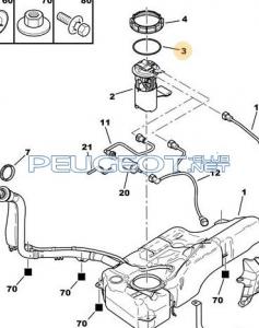

alx_vrn Posted May 6, 2015 Share Posted May 6, 2015 Вроде все просто, но не пойму куда это кольцо уплотнителя надо ставить? На рисунке под номером 3 1. Как на рисунке между шайбой и насосом2. Между горлом бензобака и насосом что как то логичнее у меня уже был колхоз со сломанной шайбой без уплотнителя, вот недавно добрался. Link to comment Share on other sites More sharing options...
Мартын Posted May 6, 2015 Share Posted May 6, 2015 Вроде все просто, но не пойму куда это кольцо уплотнителя надо ставить? На рисунке под номером 3 1. Как на рисунке между шайбой и насосом2. Между горлом бензобака и насосом что как то логичнее у меня уже был колхоз со сломанной шайбой без уплотнителя, вот недавно добрался.второе верно -между корпусом бака и насосом. Link to comment Share on other sites More sharing options...
alx_vrn Posted May 6, 2015 Author Share Posted May 6, 2015 да вот же... при закручивании гайки уплотнитель топорщится и мешается, сучья система... полный бак лью и бензом воняет Link to comment Share on other sites More sharing options...
dimon405 Posted May 6, 2015 Share Posted May 6, 2015 Не может резинка топорщиться, она с гайкой не контактирует. Клади её на бак и накрывай сверху насосом, а только потом гайку закручивай. Link to comment Share on other sites More sharing options...
vadimm Posted May 6, 2015 Share Posted May 6, 2015 (edited) Уплотнительное кольцо надо одеть на сам бак ,там для него есть специальная канавка, оно сидит и неслитает потом вставляеш сам насос в бак и закручиваеш шайбу вот както так,сам недавно разбирал и чистил сетку, да кстати разбери насос и тоже почисть или замени сетку времени занимает 15 мин.и на душе спокойно.Удачи. Edited May 6, 2015 by vadimm Link to comment Share on other sites More sharing options...

Мартын Posted May 6, 2015 Share Posted May 6, 2015 Да я так ушатал этот корпус что короч уже другой заказал, могу уже в поле снять насос за 5 минут перебрать его и покатить дальше А резинка вытягивается от попавшего бензина.Требуется замена каждый раз после снятия - требование завода.Сушите феном Link to comment Share on other sites More sharing options...
Сергей_607 Posted May 6, 2015 Share Posted May 6, 2015 Я всегда беру новую, но даже новую, прежде чем положить в выемку бака (на её посадочное место), эту выемку прям слегка смазываю герметикам, тогда резинка сидит плотно и не сползает при первой не удачной попытки правильно положить насос)) иногда из-за трубок бывает чуть не правильно прислонил и резинка тупо спрыгивает с бортика, а таким методом всё ок)) Главное не перестараться, чтобы в бак не попало Link to comment Share on other sites More sharing options...
