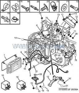

Андрей15 Опубликовано: 27 апреля 2016 Поделиться Опубликовано: 27 апреля 2016 Прокладки наружных датчиков AL-4 У меня на 307 рестайлинге коробка-автомат AL4. Она в масле. Подскажите, пожалуйста, какие датчики с уплотнительными прокладками стоят снаружи корпуса коробки, хочу самостоятельно заменить все резинки, какие возможно. Может быть, подскажете и партнамбера этих резинок-прокладок? Ссылка на комментарий Поделиться на других сайтах Больше способов поделиться...
sab Опубликовано: 27 апреля 2016 Поделиться Опубликовано: 27 апреля 2016 на коробасе 1 или 2 датчика скорости стоят. Ссылка на комментарий Поделиться на других сайтах Больше способов поделиться...
Reactor77 Опубликовано: 27 апреля 2016 Поделиться Опубликовано: 27 апреля 2016 вообще-то1. датчик скорости первичного вала.2. датчик скорости вторичного вала(может не быть в зависимости от комплектации).3. датчик скорости над правым приводом(может не быть в зависимости от комплектации).а ещё есть другие датчики.отмой коробку керхером и катайся. видно будет откуда течь. у теплообменника тоже есть прокладка. у жгута проводки на гидроблок тоже есть кольцо резиновое. у крышки гидроблока тоже есть прокладка. у крышки картера тоже есть прокладка. тогда уж лучше снять и короб и перебрать. Ссылка на комментарий Поделиться на других сайтах Больше способов поделиться...

Андрей15 Опубликовано: 28 апреля 2016 Поделиться Опубликовано: 28 апреля 2016 (изменено) вообще-то1. датчик скорости первичного вала.2. датчик скорости вторичного вала(может не быть в зависимости от комплектации).3. датчик скорости над правым приводом(может не быть в зависимости от комплектации).а ещё есть другие датчики.отмой коробку керхером и катайся. видно будет откуда течь. у теплообменника тоже есть прокладка. у жгута проводки на гидроблок тоже есть кольцо резиновое. у крышки гидроблока тоже есть прокладка. у крышки картера тоже есть прокладка. тогда уж лучше снять и короб и перебрать. На сервис-боксе нашёл 4 прокладки-кольца(26-2 штуки): 25 УПЛ.КОЛ.ЦИЛ.ПОД 15,6 X 19,16 - 1,78 01 AL4 (HP16);26 УПЛ.КОЛ.ЦИЛ.ПОД 11,5 X 17,5 - 3 02 AL4 (HP16);27 УПЛ.КОЛ.ЦИЛ.ПОД 14 X 17,56 - 1,78 01 AL4 (HP16); п.н. 2530 36,37,38 Изменено 28 апреля 2016 пользователем Андрей15 Ссылка на комментарий Поделиться на других сайтах Больше способов поделиться...
