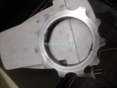

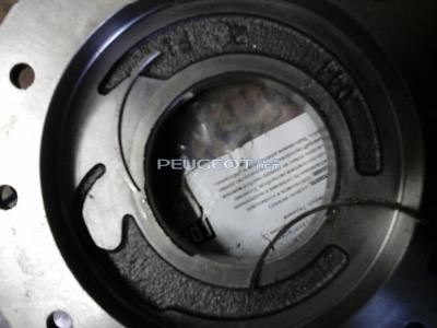

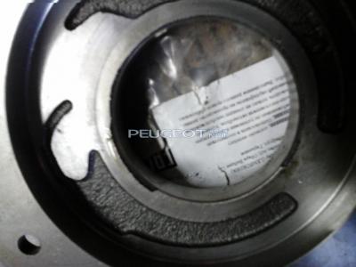

Димон13 Опубликовано: 10 апреля 2016 Поделиться Опубликовано: 10 апреля 2016 Товарищи знатоки - такая проблема.Пыж 307, 2002, 2.0, al4Коробка недавно перебиралась. Было много чего заменено, и конечноже сальник и втулка маслонасоса. После сборки машина поехала на ура. Никаких признаков неправельной работы небыло. Но гдето через километров 100 машина с сильным пинком заглохла. После этого приехав в гараж (благо до него остамалось 1,5 км) обнаружил лужу масла пока открывал ворота. Масло текло из стыка между движком и акпп. Сегодня снял коробку и вытащил сальник. а там выдавленная втулка, вылезла из посадочного места милиметров на 4-5. Что могло быть причиной такого поведения втулки?Собственно проблема с фотками была изложена сдесь https://peugeot-club.net/forum/topic/11469/?p=126881Проблема стала ясна после разборки насоса и выпресовки втулки. Так вот в прошлый раз когда выпресовывалась втулка были сломаны стопорные бортики см. Фото. И при запресовке новой втулки она не уперлась в сломленные бортики и соответственно не самовыровнелась при запресовке. Встала чуть чуть на перекос. От того вал и начал раскатывать одну сторону втулки как скалка тесто. А уже расскатанные края выдавили сальник . См фото в посте 1681. Отсюда вопрос. КАК ПРАВИЛЬНО ВЫТАЩИТЬ СТАРУЮ ВТУЛКУ ЧТОБ НЕ СЛОМИТЬ СТОПОРНЫЕ БОРТИКИ??? У меня был запостной насос и при выпресовки втулки опять сломал стопорные бортики. Какието они нежные слишком))) Ссылка на комментарий Поделиться на других сайтах Больше способов поделиться...
Димон13 Опубликовано: 11 апреля 2016 Поделиться Опубликовано: 11 апреля 2016 (изменено) Мужики а как правельно должна стоять шестеренка маслонасоса риской в сторону бублика или в сторону коробки? Изменено 11 апреля 2016 пользователем Димон13 Ссылка на комментарий Поделиться на других сайтах Больше способов поделиться...

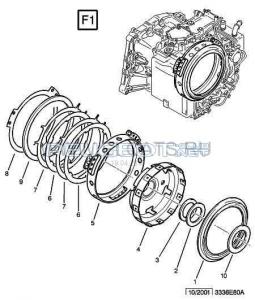

domedvedo Опубликовано: 19 апреля 2016 Поделиться Опубликовано: 19 апреля 2016 (изменено) Можно ли заменить фрикционы F1 не снимая коробку, а открутить заднюю крышку коробки возле левого колеса??? Изменено 19 апреля 2016 пользователем domedvedo Ссылка на комментарий Поделиться на других сайтах Больше способов поделиться...

Reactor77 Опубликовано: 20 апреля 2016 Поделиться Опубликовано: 20 апреля 2016 Можно ли заменить фрикционы F1 не снимая коробку, а открутить заднюю крышку коробки возле левого колеса??? Можно ли заменить фрикционы F1 не снимая коробку, а открутить заднюю крышку коробки возле левого колеса???можно, но неудобно потом одевать обратно. я делал.Всем привет. У меня проблема с коробкой на пежо 307 а именно с положениями D,N. В обоих положениях едет вперед. Этому предшествовала череда неудачных событий с заменой клапанов, но сейчас вопрос не в этом. Хочу спросить у участников форума у кого нибудь есть конкретная инструкция по снятие акпп с пежо 307? Не совет что надо делать, не инструкции по снятию гидроблока, а именно по снятию коробки. Буду очень благодарен за предоставленную информацию. Если еще будут фотки с какого нибудь разбора то будет вообще супер))))) Как ее разобрать потом, уже снятую, есть видео. А вот как снять с машины, найти никак не получается.Заранее благодарен!смотря где снимать будешь. есть ли подъёмник? есть ли яма? есть ли домкрат хороший? есть ли подставки под машину(пирамиды)? есть ли помошник? Ссылка на комментарий Поделиться на других сайтах Больше способов поделиться...
