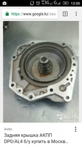

dimanoid Опубликовано: 13 марта 2017 Поделиться Опубликовано: 13 марта 2017 Спасибо! Я на фотках видел, что во внешнем кольце есть подфрезерованное место где дырка для слива масла. Есть такое? Ссылка на комментарий Поделиться на других сайтах Больше способов поделиться...

Артём1409 Опубликовано: 13 марта 2017 Поделиться Опубликовано: 13 марта 2017 Здравствуйте форумчани может кто продаст или отдаст. Но случилось следующее долго мучился с потеками не мог найти но в субботу набрал карта промыл всю коробку. Карбюратор в этом хорошо помогает убирает масло и коробка становится сухая без масла и грязи. Завел и увидел следующее. Были потеки на боковой крышке сначала думал что не убрал но когда вытир на заведенной машине то увидел что через крышку через микротрещина просачивается масло прям по центру задней крышки там где левое колесо как мог удалить или расколоть не могу знать заварить аргоном не хочу так как там не ровная поверхность. Может у кого есть крышка кто отдаст или продаст Ссылка на комментарий Поделиться на других сайтах Больше способов поделиться...

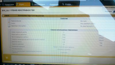

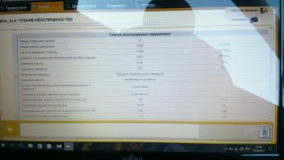

ПухлыйШмель Опубликовано: 14 марта 2017 Поделиться Опубликовано: 14 марта 2017 (изменено) На плюсики на экране нажимать пробовали?обижаетеПухлыйШмель, а исходная проблема какая?, машина не едет?, акпп пинает/не переключает?машина едет, коробка не пинает. Просто, в режиме паркинга, щелкает постоянно блокиратор гидротрансформатора и пляшет скорость на экране от 0 до 5 км/ч. Изменено 14 марта 2017 пользователем ПухлыйШмель Ссылка на комментарий Поделиться на других сайтах Больше способов поделиться...
dimanoid Опубликовано: 14 марта 2017 Поделиться Опубликовано: 14 марта 2017 С датчика скорсти разьем сними Ссылка на комментарий Поделиться на других сайтах Больше способов поделиться...
ПухлыйШмель Опубликовано: 14 марта 2017 Поделиться Опубликовано: 14 марта 2017 С датчика скорсти разьем снимибыл разрыв провода датчика абс на левом колесе. Скрутил обратно. Это еще по лету. Тут он снова хандрил, я его по-новой перекрутил. Думаете из-за него вся канитель?зы. Новый датчик в пути уже, чтобы не ездить на скрутках Ссылка на комментарий Поделиться на других сайтах Больше способов поделиться...
Мартын Опубликовано: 14 марта 2017 Поделиться Опубликовано: 14 марта 2017 (изменено) был разрыв провода датчика абс на левом колесе. Скрутил обратно. Это еще по лету. Тут он снова хандрил, я его по-новой перекрутил. Думаете из-за него вся канитель?зы. Новый датчик в пути уже, чтобы не ездить на скруткахТочнее это к верхней ошибке P0070Компьютер автоматической коробки передач.doc Изменено 14 марта 2017 пользователем Grigorushka 1 Ссылка на комментарий Поделиться на других сайтах Больше способов поделиться...
ПухлыйШмель Опубликовано: 14 марта 2017 Поделиться Опубликовано: 14 марта 2017 Точнее это к верхней ошибке P0070благодарю!а ошибка P0091 выдает "Расхождение в информации о скорости впускного и выпускного вала" Ссылка на комментарий Поделиться на других сайтах Больше способов поделиться...
dimanoid Опубликовано: 14 марта 2017 Поделиться Опубликовано: 14 марта 2017 Входного и выходного Ссылка на комментарий Поделиться на других сайтах Больше способов поделиться...
ПухлыйШмель Опубликовано: 14 марта 2017 Поделиться Опубликовано: 14 марта 2017 Входного и выходногоДа, именно так. Прошу прощения.Чем чревато? Ссылка на комментарий Поделиться на других сайтах Больше способов поделиться...
dimanoid Опубликовано: 14 марта 2017 Поделиться Опубликовано: 14 марта 2017 Коробка будет падать в аварию.Если дело не в датчиках, спалишь буксующий пакет до неразьемного состояния Ссылка на комментарий Поделиться на других сайтах Больше способов поделиться...
ПухлыйШмель Опубликовано: 14 марта 2017 Поделиться Опубликовано: 14 марта 2017 (изменено) Коробка будет падать в аварию.Если дело не в датчиках, спалишь буксующий пакет до неразьемного состоянияВыход: замена датчика абс. Какие датчики еще проверить стоит?Если не уйдут ошибки, то куда копать? на замену фрикционы и тормозные ленты?До этих щелчков коробка работала идеально Изменено 14 марта 2017 пользователем ПухлыйШмель Ссылка на комментарий Поделиться на других сайтах Больше способов поделиться...
Мартын Опубликовано: 14 марта 2017 Поделиться Опубликовано: 14 марта 2017 Выход: замена датчика абс. Какие датчики еще проверить стоит?Если не уйдут ошибки, то куда копать? на замену фрикционы и тормозные ленты?До этих щелчков коробка работала идеально ошибки в ABS какие? С этого надо начинать...... Ссылка на комментарий Поделиться на других сайтах Больше способов поделиться...
ПухлыйШмель Опубликовано: 14 марта 2017 Поделиться Опубликовано: 14 марта 2017 ошибки в ABS какие? С этого надо начинать......ошибка сигнала левого переднего колеса. Ссылка на комментарий Поделиться на других сайтах Больше способов поделиться...
dimanoid Опубликовано: 14 марта 2017 Поделиться Опубликовано: 14 марта 2017 Посмотри конструкцию. Не знаю как на ал4, но на большинстве коробок с электронным управлением есть два датчика, определяющие скорости входногт и выходного вала. По ним определяется необходимость и корректность включения той или иной пепедачи, фиксируется пробуксовка пакета фрикционов и тп.Если датчики исправны и на вывешеной машине все корректно работает, значит разница скоростей вращения выходит за нормативные пределы. По идее стоумовый пежо должен сам сказать на какой передаче букс. Если на всех, то чото с датчиками скорее всего. Откуда пежо берет данные о физической скорости авто я не знаю, но если с абс или учитывает данные с абс, то датчик на колесе очень желательно поменять, а потом лезть в коробку Ссылка на комментарий Поделиться на других сайтах Больше способов поделиться...
Мартын Опубликовано: 14 марта 2017 Поделиться Опубликовано: 14 марта 2017 Посмотри конструкцию. Не знаю как на ал4, но на большинстве коробок с электронным управлением есть два датчика, определяющие скорости входногт и выходного вала. По ним определяется необходимость и корректность включения той или иной пепедачи, фиксируется пробуксовка пакета фрикционов и тп.Если датчики исправны и на вывешеной машине все корректно работает, значит разница скоростей вращения выходит за нормативные пределы. По идее стоумовый пежо должен сам сказать на какой передаче букс. Если на всех, то чото с датчиками скорее всего. Откуда пежо берет данные о физической скорости авто я не знаю, но если с абс или учитывает данные с абс, то датчик на колесе очень желательно поменять, а потом лезть в коробкуА берет скорость именно с левого переднего колеса если нет круиза.И кроме датчика есть еще магнитная дорожка ступичного подшипника. Ссылка на комментарий Поделиться на других сайтах Больше способов поделиться...
ПухлыйШмель Опубликовано: 14 марта 2017 Поделиться Опубликовано: 14 марта 2017 А берет скорость именно с левого переднего колеса если нет круиза.И кроме датчика есть еще магнитная дорожка ступичного подшипника.Круиз есть. Спасибо, буду смотреть на выходных, как датчик новый придет. Ссылка на комментарий Поделиться на других сайтах Больше способов поделиться...
