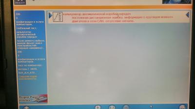

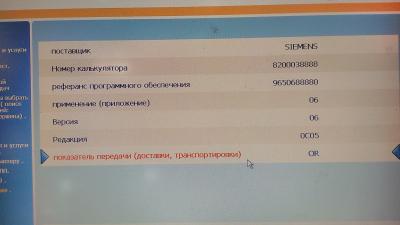

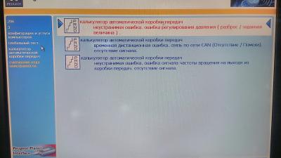

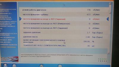

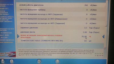

GriZZli12 Опубликовано: 25 февраля 2017 Поделиться Опубликовано: 25 февраля 2017 Никогда после замены клапанов не отпускали без пршивки.Прибор диагностический оригинальный требуется.Нашёл шнурок, продиагностил и вот что у меня получилось... Клапана бокВагнер пишет что подходят, прошивать я так понимаю ничего не надо Проблема с давлением в акпп на холостом ходу должно быть 2.7 факт 2,0 При включении скорости вроде норм давление необходимо 3.0 факт в районе 3.0 Ошибки были такие Я так понимаю это которые были и раньше, я их скинул , осталась одна ошибка которая не исчезает Покатаюсь посмотрим что ещё выскочит, вот ещё инфа, может нужна Если есть идеи что это может быть, подскажите, буду привелико благодарен!))Напомню проблему, при переключении с 2-й на 3-ю происходит рывок, как будто кинули сцепление и обратное переключение такие же симптомы, только тормозит коробкой. С 3-й на 4-ю слабее но тоже есть, с 1-й на 2-ю вообще не чувствуется переключение. Ссылка на комментарий Поделиться на других сайтах Больше способов поделиться...

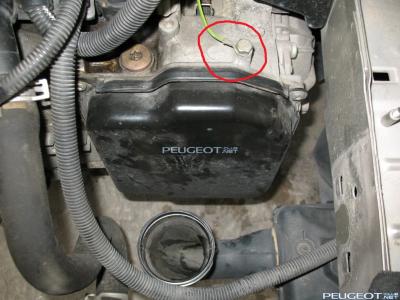

kost@ Опубликовано: 2 марта 2017 Поделиться Опубликовано: 2 марта 2017 Куда идет этот провод?...у меня нет такого... Ссылка на комментарий Поделиться на других сайтах Больше способов поделиться...
sab Опубликовано: 2 марта 2017 Поделиться Опубликовано: 2 марта 2017 это масса Ссылка на комментарий Поделиться на других сайтах Больше способов поделиться...
kost@ Опубликовано: 2 марта 2017 Поделиться Опубликовано: 2 марта 2017 (изменено) это массапонятно что не плюс)))...вопрос был куда идет он, где второй конец? прошлый владелец оставил мне в наследство много таких вопросов...вот еще вопрос, не совсем про АЛ4...реально в приборке перепаять светодиоды/лампы сигнализаторов?дабы не мозолил глаза чек и прочие ахтунги, варвары я так думаю пассатижами просто выкорчевали их... Изменено 2 марта 2017 пользователем kost@ Ссылка на комментарий Поделиться на других сайтах Больше способов поделиться...
Reactor77 Опубликовано: 2 марта 2017 Поделиться Опубликовано: 2 марта 2017 массы в пыжах все жёлто-зелёные. перепаять реально Ссылка на комментарий Поделиться на других сайтах Больше способов поделиться...

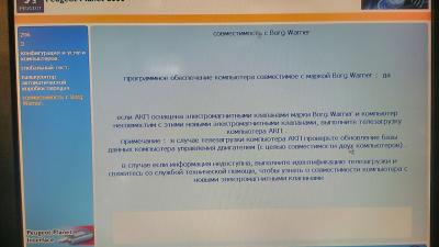

kost@ Опубликовано: 2 марта 2017 Поделиться Опубликовано: 2 марта 2017 (изменено) массы в пыжах все жёлто-зелёные. перепаять реальноне подскажешь что там стоит? маркировка/номер или как их идентифицировать при покупке в радио-мастерской?и теперь вопрос по теме...вчера снимал гидроблок, ошибка по разбросу давления и обнаружил старые клапанас белыми фишками, могу ошибаться, но в 2004 вроде как уже новые ставили?ПП2000 показывает что совместимость с Borg Warner есть, получается телезагрузку компьютера АКП сделалиа клапана не поменяли, может такое быть? или опять сюрприз из прошлой жизни?Цитата из темы о ремонте гидроблока и замене клапанов: "Старые версии програмного обеспечения компьютеров AL4 не совместимы с новыми ЭМК!"...исходя из этого еще вопрос, а старые ЭМК совместимы с новым ПО? Изменено 2 марта 2017 пользователем kost@ Ссылка на комментарий Поделиться на других сайтах Больше способов поделиться...
Reactor77 Опубликовано: 3 марта 2017 Поделиться Опубликовано: 3 марта 2017 меняй клапана на чёрные. это однозначно. меняй масло. меняй фильтр. сбрасывай счётчик старения масла на ноль. сбрасывай адаптации.приборку разбери. там легко. стрелки двумя плоскими отвёртками снимай. только потом моторы не крути. Ссылка на комментарий Поделиться на других сайтах Больше способов поделиться...
