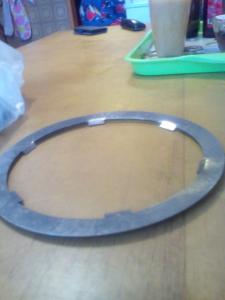

Помогите поменял тефлоновые кольца машина не едет не вперед ни назад и толкали и газовали но не хочет и все может что упустил
Помогите! Поменял тефлоновые кольца, собрал, теперь машина не едет не в перед не назад, и толкали, и газовали, может, что упустил? Так понятно? Я думал: "тут не русскому помогают, а с машиной"!!! Кто сталкивался с этим поймут меня.

А пружинку вставили? Или вал правельно вставили? Нужно чтоб фрикционы точно попали в пазы.

Да кстати ты случаем заднюю крыжку не от старой коробки воткнул? Может в ней каналы забиты или поршень мёртвый?
нет старая лежит в смотровой яме все с этой а вот какие то обгонки узнать бы что это или Посмотреть.
Хм... А ты, милчеловек обгонки никакие не вынимал часом?
а что за обгонки может и не заметил вот это уже замечание по существу
это как на лисапеде деталь, которая крутится в одну сторону, а в другую не крутится. я не знаю, где там что в al4 стоит, а на других коробках были перцы, которые ставили их другой стороной и удивлялись почему машина не едет.
просто по симптомам похоже. драйв включил, колесо ни туда, ни сюда. драйв отключил, колесо вперед тяжело, назад легче...
но она если есть, то скорее всего за барабаном

видимо не попал 2 фрикциона были загнуты и когда выкрутил все болты крышка аж вылезла почти сама
Если не попали,то и крышку бы не прикрутили.
Видимо не попал. Фрикционы аж загнуты были. Когда болты выкрутил крышку аж выдавило благо старая коробка есть
Еслиб один не попал то большая вероятность что при начале движения он бы всал на место. А так слишком сильно пережались.
Ты когда правельно вал засунешь и когда все фрикционы встанут как надо в пазы , то появится свободный ход вала на пружинах. И если резко нажимать на вал услышишь характерный стук металла об метал. Он сильно отличается от звука когда вал встал криво.
И только потом очень акуратно ставишь крышку. Иначе будет таже песня.
Все поставил когда все ровно сделал крышка аж ровно встала даже прижимать не пришлось болты закрутил и все и кстати сразу поехала не надо толкать либо с задней трогаться. И кстати кто то где писал про смазку для фрикционов его еще засмеялись на каком то форуме а вещь то хорошая а то когда ставишь хоть с одной вылезит трудно потом поставить так что на счет смазки фриков перед установкой хорошая идея это тому кто задумает менять тефлоновые кольца и вытащит вал.
