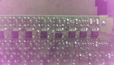

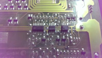

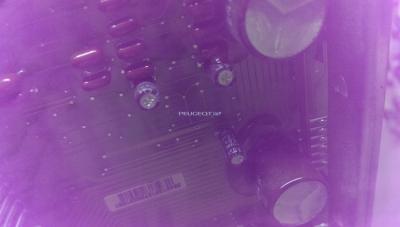

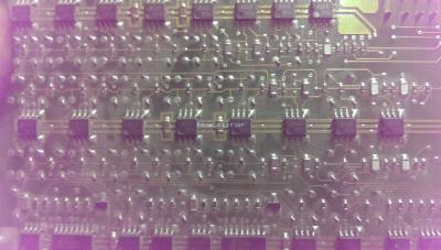

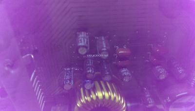

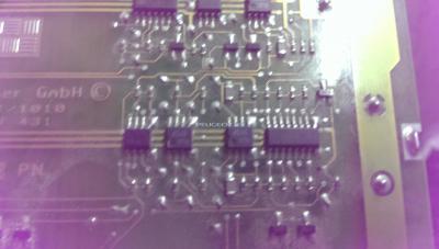

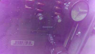

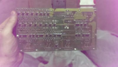

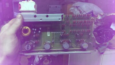

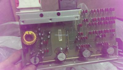

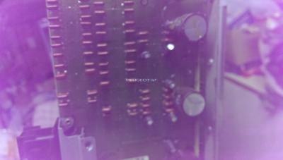

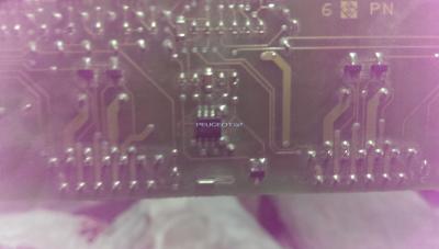

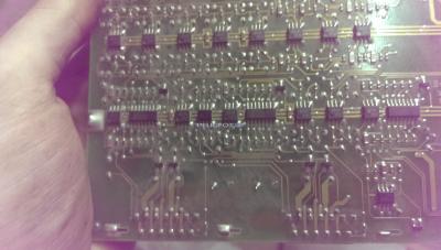

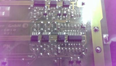

serzh1980 Опубликовано: 26 мая 2016 Автор Поделиться Опубликовано: 26 мая 2016 Из вариантов вижу еще один - тюнинг штатного уся...Когда приступим? Может есть для начала смысл конденсаторы чуть помощнее впаять в наш усь? правда это скажется на нагреве... надо вскрыть коробульку- и сделать хорошее фото платы.. для наглядности.. Нет никакого описания по жабоусю.. что и сколько по моще на каждый канал выдает?Сильно конечно не поднять.. даже не помню есть ли катушка в нем..... 2 Ссылка на комментарий Поделиться на других сайтах Больше способов поделиться...
icechieff Опубликовано: 26 мая 2016 Поделиться Опубликовано: 26 мая 2016 @serzh1980, вот вот, фоток не хватает. Я что-то не подумал вскрыть и посмотреть. Может будет время - сделаю. Ссылка на комментарий Поделиться на других сайтах Больше способов поделиться...
serzh1980 Опубликовано: 26 мая 2016 Автор Поделиться Опубликовано: 26 мая 2016 у меня не установлен ещё.. могу на выхах сделать. 2 Ссылка на комментарий Поделиться на других сайтах Больше способов поделиться...
icechieff Опубликовано: 26 мая 2016 Поделиться Опубликовано: 26 мая 2016 у меня не установлен ещё.. могу на выхах сделать.супер. и рассмотри что за микрухи стоят, может помощнее есть на замену. Ссылка на комментарий Поделиться на других сайтах Больше способов поделиться...
serzh1980 Опубликовано: 26 мая 2016 Автор Поделиться Опубликовано: 26 мая 2016 Главное чтобы потом не получилось вот так :https://youtu.be/zDpPukcgEkk Ссылка на комментарий Поделиться на других сайтах Больше способов поделиться...
serzh1980 Опубликовано: 20 июня 2016 Автор Поделиться Опубликовано: 20 июня 2016 супер. и рассмотри что за микрухи стоят, может помощнее есть на замену.Сорь..за задержку.. приступим?Сделал несколько фото- если что то усь в доступе и конкретно какие микрухи или кондеры сюда кинуть сообщайте - относительно основного фото какой либо стороны. Т.к. видно не айс.. Гроза на улице.. гараж.. и телефон сделали свое темное не читаемое дело.. 1 Ссылка на комментарий Поделиться на других сайтах Больше способов поделиться...
icechieff Опубликовано: 20 июня 2016 Поделиться Опубликовано: 20 июня 2016 @serzh1980, HTC One m7??? Ссылка на комментарий Поделиться на других сайтах Больше способов поделиться...
serzh1980 Опубликовано: 21 июня 2016 Автор Поделиться Опубликовано: 21 июня 2016 да.. он самый..@serzh1980, HTC One m7??? синева после последней прошивки.. если только откатить или что-то кастомное влить. Ссылка на комментарий Поделиться на других сайтах Больше способов поделиться...
