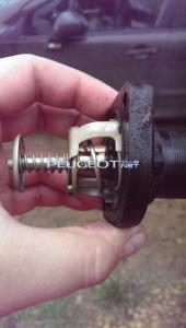

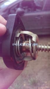

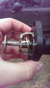

icechieff Posted May 10, 2015 Author Share Posted May 10, 2015 А как лямбда себя чувствует?по показаниям - отлично. В поисках дерготни полез в термостат, и увидел это: Link to comment Share on other sites More sharing options...
icechieff Posted May 13, 2015 Author Share Posted May 13, 2015 После того как поменял помпу, и заодно, раз уж все равно разбирал там - помыл заслонку, рывков практически нет. Link to comment Share on other sites More sharing options...
