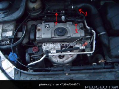

В смысле обороты прыгали? А двигло в эти моменты подергивало? Что конкретно заглушил желательно в картинках)
когда вся эта система была в сборе обороты после прогрева прыгали 800-1000 постоянно,я так понял это из за того что газы в ресивер шли и почти перед заслонкой (3) там в где в гофре порт для вентиляции туда масло кидало (1-заглушил,2-оттуда газы и масло летит,3-туда летело масло и вся заслонка была в гав..)
движок не трусило, просто неприятно когда стоишь на светофоре а машина сама постоянно газует
