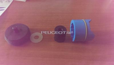

Возник вопрос... Есть ли металическая гайка - поджимка рулевой рейки? Кто-нить знает где можно запчасти найти ?Религия тындыха что-то мне не помогла ничего найти.  Пружину нужно новую - люфтит чуток слева.. поджимку приговорили.
#16
Serj_mysky
Serj_mysky
  • 195 сообщений
70
  • ГородМыски
Так она же вроде пластмассовая?
#17
serzh1980
serzh1980
  • 2 092 сообщений
561
Именно так, но вдруг кто видел железку?  Ну или Пластмассовую в продаже с пружиной и поджимным- башмаком - или как его там..

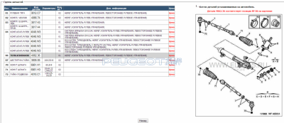

В артикул в exis 4062.36
#19
serzh1980
serzh1980
  • 2 092 сообщений
561

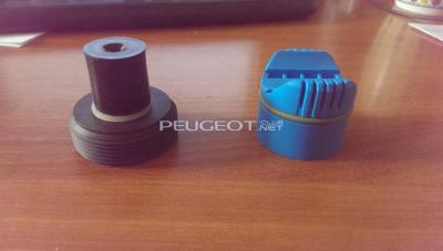

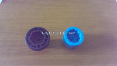

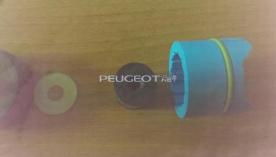

Ай Серёга Красава.. я бл.. крутил вертел и картинки и сайты по ремонту реек.. а он раз.. и нате..приложу картинку на всяк. Цена вопрса на сегодня 1100 руб.

Заказал..Жду этот "Ботинок"(поджимку-толкатель) для рейки. Приедет 8-го февраля.. не горит -заказал подешевле-но подольше. 1219 рубликоф.
По ощущениям в поведении машины- (руками при дергании ощущается стук-люфт тяги слева -но тяга новая) + на дороге с креном или если левое колесо попадает в ямку - то тянет в левую сторону или руль резко убегает в лево + стук небольшой(как буд-то хана стойкам стабилизатора) Мелкий стук на неровностях ощущаемый на руле и кузове. (Может конечно ещё что-то стучит- но пока начну с рейки).. Удержать утягивание можно-но не приятно. Ссыкотно особенно когда колейность, а ты летишь и начинаешь тормозить приходится ловить машинку двумя руками. Кажется что выкинет сейчас в сторону. Слишком уж легкий руль при езде. На дороге с колеями авто рыщет. В право тоже немного тянет, но в лево сильнее. На ровной дороге бежит нормально. Никуда не подруливает. Люфта червяка и рейки при "мотылянии" влево-вправо рулем не чувствуется. Поменяю толкатель- отпишусь.
