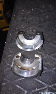

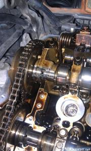

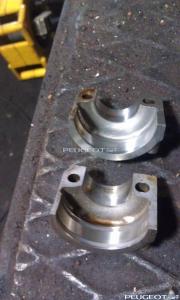

Сняли крышку головки блока, на фото видно выработку на шее распредвала, внизу моя вверху с новой головы. Сняли голову, по виду клапана 4 циллиндра были не рабочими. Решили поменять голову на БУ но хорошую. Поменяли. Проехали 200 метров, опять загорелся ЧЕК энжин с ошибкой "пропуски сгорания в 3 циллиндре".

такое ощущение что распред подгарает...
  • 14 552 сообщений
1 829
может просто отблеск такой...

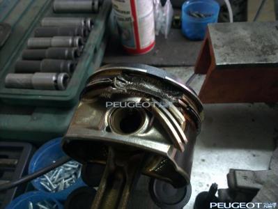

Последний раз было вот это
и всеволишь ошибка по пропуску в 4 цилиндре

Александр98 интересный способ проверки. А датчик нужно сдергивать уже на заведенном двигателе я так понял да?
Halk я думаю в моем случае это не поршень, ибо у меня компрессия в норме во всех циллиндрах, и ошибка переползла из одного цилиндра в другой. Завтра будем пробовать способ проверки описанный александром выше.
