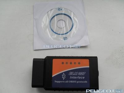

Есть такой необычный девайс под названием "Адаптер ELM327 bluetooth"
Прикрепленный файл  [Peugeot-Club.net] - 21057au-960.jpg   183,64К   Количество загрузок: 143
У кого есть опыт его эксплуатации в режиме считывания показаний датчиков, диагностики и стирания ошибок, графических отображений и записи работы различных систем авто, работы в режиме видеогегистратора

бестолковая вещь для Пежо/Ситроен.
Видит движок и коробку, очень часто врет коды ошибок,следовательно и описание не правильное.
Естественно никаких настроек BSI.
Цена хорошая, но это единственный +.

На диагностику езжу всегда к опытным ребятам. Я рассматриваю этот адаптер в виде альтернативы бортовому компьютеру, возможной альтернативы видеорегистратору и запасной возможности сброса появившихся ошибок, если не будет возможности подъехать на диагностику. ПО планирую установить на 7"" навигаторе (ВИНДА) и телефоне (АНДРОИД)

пробовал шнурок на ELM327 (только проводной) на Ситроене С5 2001 года (бензин, HPi), на 607 2001 года (3.0 V6) - движок и акпп показывало....

2 литра механика коды читает стирает параметры показывает,программа авто доктор,но нечего не програмирует

Штука не бесполезная. Пежо 607 3.0 мешалка - показывает и стирает ошибки через torque.
Показала пробитые свечи, из-за бензина появлялась antipollution(несколько раз) все скинула.
Elm+torque самое удачное решение. Но не понацея конечно.

Конкретно по данной модели сказать не могу ( 307, просто не пробовал), но другие Пежо от 2000 -года, берет на ура (но прогу лучше ставить OBD2 доктор). Торкли, что в комплекте, с пыжами работает коряво. Так же вы должны понимать используя её, что она прям конкретно не будет вам помощником при решении проблемы. ( так, если реально необходимо потушить "Чек", при том,что если вы знаете неисправность и она не страшна, как говориться, так чтобы глаза не мозолила)), ну и банальные мелочи просмотра в реальном времени ( напряжение бортовой системы, работу кислородных датчиков и так по мелочи). Если иметь хотя  бы средние навыки работы с диагностикой ПП-2000  (диаг-бокс), то в принципе можно с горем пополам разобраться :oga: . Кстати после последнего обновления OB2 DOCTOR, стала по интересней с ней работать. Единственный её минус, это то, что она не умеет адаптировать, вкл/выкл функции. ;), но опять же повторюсь, что она будет бесполезна, если с диагностикой до этого не имели дела. Просто, те же пропуски зажигания, момент впрыска, она зашифровывает иногда так, что можно только догадываться... :c0148: . Научится конечно всегда можно, так, что выбор за вами!!! :rolleyes:
Где то на официальном сайте, есть протоколы, которые она  поддерживает ( именно какие авто можно сканировать)
