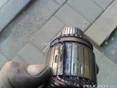

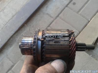

Здраствуйте,други! Приключилась вот такая беда со стартером[Peugeot-Club.net] - Фото-0374.jpg[Peugeot-Club.net] - Фото-0375.jpg
Ремонтировать не вариант-задето железо , только замена.
Мои сомнения в следующем :стартер Мицубиси 1,4 кВт число зубьев 12 ,а по каталогам с моим движком бьются стартера и с числом зубьев 10. Что-то я не понимаю. Есть у кого подобный опыт?

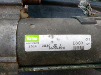

У меня Пежо 307 2007 г.в., по servicebox'у стартер VALEO (DEMARR) D6RA572, на деле VALEO D6G3.
Благодаря сайту https://ru.as-pl.com, на котором можно увидеть все составляющие детали и их заменители, выяснил партнамбер втягивающего - VALEO 594348 - оказался в наличии в СПб в детали.ру за 1500 руб. - купил, поставил - порядок. Кстати, на старом втягивающем контакты (пятаки?) медные, на новом алюминиевые (судя по цвету) - от того оно такое дешевое?

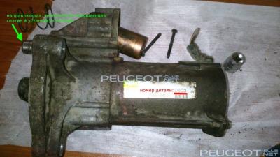

Менял сам. Инструменты и материалы: мелкая трещётка, удлинители, шарнирный переходник (или гибкий удлинитель), головки 8, 10, 13, torx 120, плоские отвертки (биты) большая и маленькая, стяжки 80мм.
Чтобы подобраться к стартеру пришлось снять АКБ (головка 10), бачок с тормозной жидкостью (torx 120), резонатор впуска воздуха, корпус воздушного фильтра (плоская отвертка, головка 10), высвободить жгуты проводов (маленькая плоская отвертка для поддевания защелок, кусачки для скусывания стяжек), отсоединить мешающие клеммы (катушка, термостат и ещё парочка), отсоединить трос селектора от АКПП (пальцами и плоской отверткой, очень аккуратно - весьма хрупкий пластик!). Снять 2 клеммы со стартера (головки 13, 8). Стартер крепится к двигателю тремя болтами: 2 вкручены со стороны ремней, один со стороны АКБ, под пластиковым патрубком. Сначала выкрутить первые 2 (головка 13), чтобы добраться до третьего я использовал шарнирный переходник и удлинители. Благодаря направляющей на стартере, он продолжает висеть даже без болтов. Снять стартер и вынуть со стороны АКБ. Открутить втягивающее, прикрутить новое (torx 120). Опять же благодаря направляющей размещаем стартер на своё место, вкручиваем болт, проходящий через направляющую, но не затягиваем. Теперь надо совместить вторую пару отверстий на стартере и двигателе.
Вкрутить остальные болты, все 3 затянуть. Собрать в обратном порядке. Для крепления жгутов проводов потребуются новые стяжки.

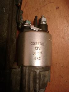

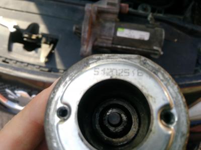

заказывал реле по вину ,привезли 135390 SSV5390 ,крепления не подошли .
Вот фотки ,кто нибудь может помочь найти аналог
VALEO 594348
