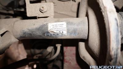

Ну, в общем... все нормальные люди услышав грохот спереди покупают новые стойки, меняют их на сервисе и не парятся, но я както не люблю такой подход. Во-первых. я не доверяю сервисгоблинам... это и развод на бабло, и полная некомпетентность со всеми вытекающими. Во-вторых, не люблю легких путей. Если самому можно чото отремонтировать, почему бы не отремонтировать?... Тем более родная стойка есть родная стойка. Вот посмотрите:
Разве не крастота?! Разве по ней скажешь что ей уже 10 лет?
А посмотрите с какой любовью она выполнена. Покрашена не абы какой краской, а нанесено крепкое порошковое покрытие, поэтому нет ей сносу. Пружинная опора хоть и в ржавчине, но не махровой! Видимо состав металла подобран не абы какой. А нижняя часть стойки, обратите внимание, не железная а из алюминиевог сплава!:
Казалось бы зачем? Проще железяку приварить как в МОНРО, например, да и весь хрен, но нет! Это неподрессоренная масса, поэтому здесь чем легче тем лучше. Впринципе мелочь, но приятно. Это во первых, а во-вторых, рискну предположить, алюминий здесь выполняет ещё и роль радиатора, ведь нагрев (и ка следствие вспенивание) масла это болезнь амортизаторов подобной конструкции.
Несмотря на немалый возраст и нехилый пробег - 130тыс км., правая стойка оказалась вполне живая, шток сам вылезает. Левая оказалась еле живая - шток сам вылазить не хочет, да и вроде как вверхней части хода воздушек присутствовал.
В общем рука не поднимается выкинуть и я решил их отремонтировать.
