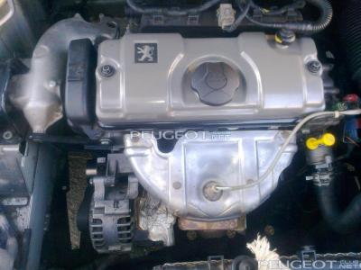

Новик Опубликовано: 4 ноября 2014 Поделиться Опубликовано: 4 ноября 2014 (изменено) Я про щетки имею ввиду,как их вытащить(и втащить)вместо старых,в корпусвот мой гена Изменено 4 ноября 2014 пользователем Новик Ссылка на комментарий Поделиться на других сайтах Больше способов поделиться...

Новик Опубликовано: 6 ноября 2014 Поделиться Опубликовано: 6 ноября 2014 Сегодня перепаял щетки на (гене)Фото мотора выше(фото отчет не делал)Так вот снял я его с верху без проблем,инструменты головка и накидной на 16,головка на 10 и 13 для натяжителя,шестигранник на 8 для снятия кранштейна ролика и на 6 что бы снять сам ролик,Теперь зарядка 14.70 всем спасибо за помощь!!!!! Ссылка на комментарий Поделиться на других сайтах Больше способов поделиться...
