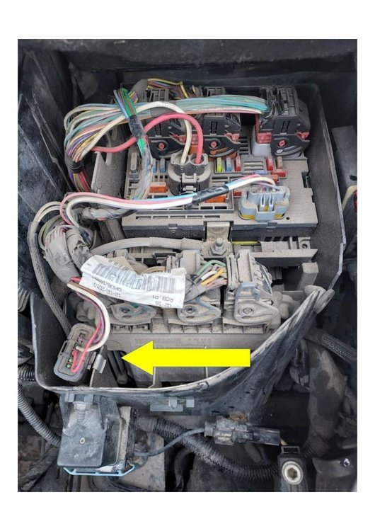

Здравствуйте, подскажите пожалуйста, разъем  на фото это у меня какойто колхоз или так и должно быть?
Если это норм, то что это может быть за соединение?
Изменено пользователем Vitalii76
10 часов назад, Vitalii76 сказал:
Так и должно с завода.
Ткните носом, где почитать за что отвечают все эти коннекторы?
Проблема: иногда выскакивает ошибка, что нету связи между ESP и BSI. Дергаю все клннекторы на фото - ошибка пропадает. Хлтелось бы знать в каком именно коннекторе проблема.
7 часов назад, Vitalii76 сказал:
для начала посмотрите визуально внимательно на коннекторы с обоих сторон, может где позеленело от окислов, там и проблема. Можно попробовать очищающими спреями прочистить, для электроконтактов, воздухом продуть. Может какой-то пин разошёлся, иногда бывает видно. Пины можно менять.
