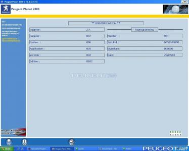

вообщем решил в пп2000 поковыряться на 607-м. зашел в акпп и вижу там пункты следующие (прикрепляю фото) https://pp.vk.me/c639118/v639118106/94ad/HoPpaEwALn8... ну меня смутило что вроде как и авто у меня не 407, и двигатель с названием ew12j4 ну по крайней мере так должно было быть. вообщем я выставил параметры автомобиль 607r итд...и короче, но телекодировка не прошла..пробовал вернуть все как было, телекодировка проходит удачно, но короб все равно не видит...

да все было норм. просто смотрел машину через пп2000, зашел в пункт акпп и далее с того же с чего и начинал "вообщем решил в пп2000 поковыряться на 607-м. зашел в акпп и вижу там пункты следующие (прикрепляю фото) https://pp.vk.me/c63.../HoPpaEwALn8... ну меня смутило что вроде как и авто у меня не 407, и двигатель с названием ew12j4 ну по крайней мере так должно было быть. вообщем я выставил параметры автомобиль 607r итд...и короче, но телекодировка не прошла..пробовал вернуть все как было, телекодировка проходит удачно, но короб все равно не видит..."  сейчас авто не видит коробас, вернуть то что было не получается, что не ясно)?
вообщем с горем по полам удалось телекодировать. может кто то объяснить по чему так:
1) захожу в пп2000 устанавливаю свои параметры телекодировки (авто, мотор) пытаюсь телекодировать, телекодировка проходит успешно, но короб по прежнему не видим!
2) после это захожу через диагбокс, вижу, что ранее установленные настройки "зафиксированы" после этого, уже в диагбоксе повторяю процедуру, т.е повторно выбираю тоже самое и вуаля. все проходит успешно и коробас сразу становится видим и работает.
пробовал всяко, но вышло только так. в причем первый раз сделал, и не понял как...долго искал алгоритм и вот он нашелся!
