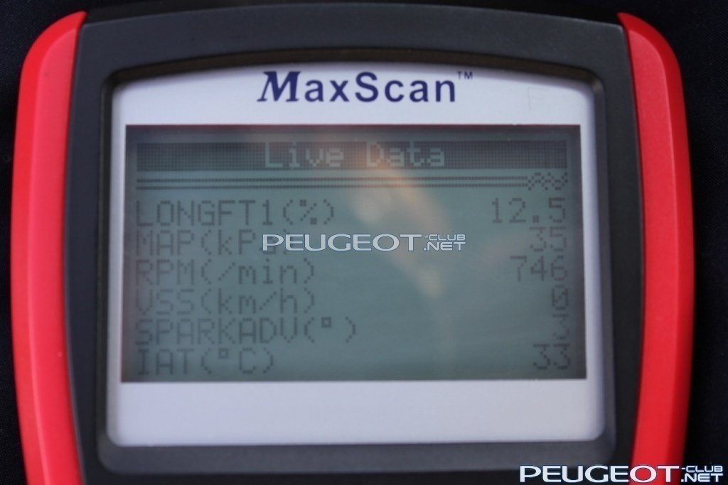

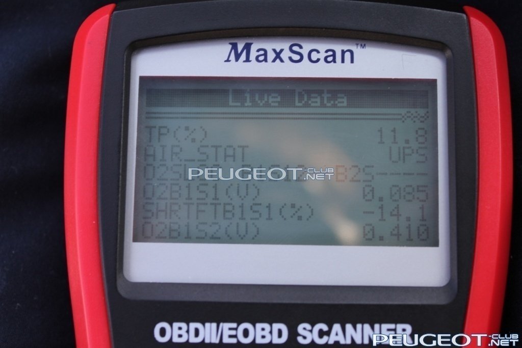

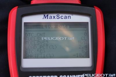

uterra Опубликовано: 17 апреля 2011 Автор Поделиться Опубликовано: 17 апреля 2011 вот еще данные со сканера - ппо не стал подключать ... это не прогретый мотор на бензине .. Ссылка на комментарий Поделиться на других сайтах Больше способов поделиться...

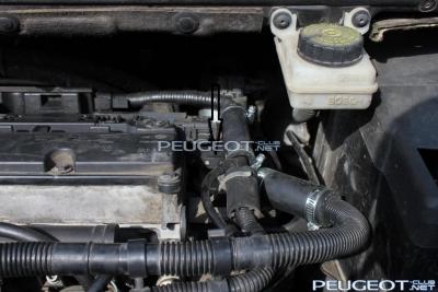

uterra Опубликовано: 17 апреля 2011 Автор Поделиться Опубликовано: 17 апреля 2011 егр это то что под номером 1 ? Вот это ? Ссылка на комментарий Поделиться на других сайтах Больше способов поделиться...

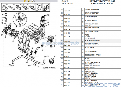

icechieff Опубликовано: 17 апреля 2011 Поделиться Опубликовано: 17 апреля 2011 вот вся рециркуляция газов: 1 Ссылка на комментарий Поделиться на других сайтах Больше способов поделиться...
uterra Опубликовано: 17 апреля 2011 Автор Поделиться Опубликовано: 17 апреля 2011 Так что и спрашиваю - это номер 1 или 7 ? боюсь лезть .. Ссылка на комментарий Поделиться на других сайтах Больше способов поделиться...
icechieff Опубликовано: 17 апреля 2011 Поделиться Опубликовано: 17 апреля 2011 Пригласил непосредственного исполнителя) Освободится зайдет и расскажет) Ссылка на комментарий Поделиться на других сайтах Больше способов поделиться...
dimaska Опубликовано: 17 апреля 2011 Поделиться Опубликовано: 17 апреля 2011 Всем привет! Под номером 1 сам клапан снимаешь его там нижняя часть у него тоже отсоединяется, отсоединяешь нижнюю часть и смотришь если есть ось отсоединяешь ось, чтобы электронная часть моторчик крутил по каманде мозгов. А в месте соединения клапана с двигателем вырезаешь по контуру из металла я брал от коробки из мод конфет и сверху паранитовую прокладку чтобы металл не звенел если что. 2 Ссылка на комментарий Поделиться на других сайтах Больше способов поделиться...
