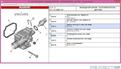

Orionmax Опубликовано: 21 января 2014 Поделиться Опубликовано: 21 января 2014 1336 Z1 это прокладка 2 Ссылка на комментарий Поделиться на других сайтах Больше способов поделиться...
dija-vu Опубликовано: 21 января 2014 Поделиться Опубликовано: 21 января 2014 1336 Z1 это прокладка как самому получить такую картинку ?спасибо сразу нашёл для своей пежо 307 на магазине прокладкубуду менять. Ссылка на комментарий Поделиться на других сайтах Больше способов поделиться...
Orionmax Опубликовано: 21 января 2014 Поделиться Опубликовано: 21 января 2014 (изменено) @dija-vu, конкретно я давал с сайта service.citroen.com но на Пежо там по вину не найдешь, только если знаешь сам подойдёт или нет.А здесь для Пежо аналогичный сайт http://public.servicebox.peugeot.com , но я на нем не регистрировался. По идее должна быть свободная регистрация к списку запчастей. Как мне кажется сама по себе родная прокладка надёжна. Проблемы возникают когда с клапанных крышек течёт масло и попадает на термостат Изменено 21 января 2014 пользователем Orionmax Ссылка на комментарий Поделиться на других сайтах Больше способов поделиться...

dija-vu Опубликовано: 21 января 2014 Поделиться Опубликовано: 21 января 2014 (изменено) то что на пежо 307чуть отличается и прокладка не отмечена. Изменено 21 января 2014 пользователем dija-vu Ссылка на комментарий Поделиться на других сайтах Больше способов поделиться...
Orionmax Опубликовано: 22 января 2014 Поделиться Опубликовано: 22 января 2014 В твоем случае термостат отдельно от корпуса. Ты можешь поставить и термостат от рестайла. Прокладки скорее всего идентичные, Учитывая ее небольшую стоимость можно просто рискнуть Иногда помогает проверка где еще используется номер в каталоге. Бывает, что чертежи одного и того же разные в разных моделях/комплектациях машин Ссылка на комментарий Поделиться на других сайтах Больше способов поделиться...
