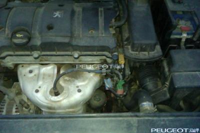

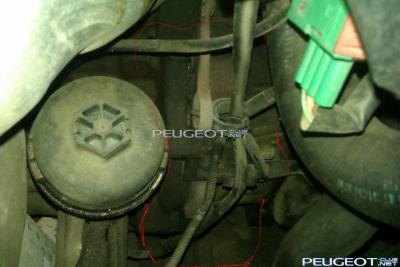

Пыжон Опубликовано: 2 декабря 2013 Поделиться Опубликовано: 2 декабря 2013 Други, пыжеводы, выручите, пожалуйста!Стало холодать (еще до мороза даже) и стал уходить антифриз. Сперва нигде не было следов, сейчас, видимо стало еще холоднее (моя гипотеза :-)) и под машиной после ночной стоянки стало появляться пятно антифриза (цвет характерный). Внутри под капотом смотрю - есть мокрые следы в одном только месте - его крупно и мелко я постарался указать на двух фотографиях, которые прикладываю.Сам - полный профан - не знаю даже, что в этом месте располагается :-(.. не, ну двигатель - вижу :-))) вижу патрубки от радиатора.. но понять течет ли из патрубков по двигателю или еще откуда - ваще не могу :-(((... или там расположена какая-то еще часть системы циркуляции ОЖ? Слышал, часто летят термостаты и в этом месте течет антифриз - это не в это месте как раз? Или еще что-то?Хоть что-то расскажите... сразу ехать к офциалам денег нет, а пока жду, может, сам что подковыряю?...Пыж-307, 1.6, 2007 года. Ссылка на комментарий Поделиться на других сайтах Больше способов поделиться...
Василий Булгаков Опубликовано: 2 декабря 2013 Поделиться Опубликовано: 2 декабря 2013 термостат смотрел? он находиться под воздуханом Ссылка на комментарий Поделиться на других сайтах Больше способов поделиться...
dimon405 Опубликовано: 2 декабря 2013 Поделиться Опубликовано: 2 декабря 2013 Верхний патрубок радиатора втыкается в термостат,из под которого у тебя и течет. У термостата крышка пластмассовая. 1 Ссылка на комментарий Поделиться на других сайтах Больше способов поделиться...
Пыжон Опубликовано: 2 декабря 2013 Автор Поделиться Опубликовано: 2 декабря 2013 верхний именно втыкается в термостат?м-м-м.. сегодня посмотрю залезу. Тока что смотреть? Течет ли из под хомута на патрубке? или косяк в термостате самом?термостат вроде (судя по показаниям температурной стрелки на панели) показывает около дела - до 90 примерно доходит, потом сбрасывает немного... ну и т.п.... Ссылка на комментарий Поделиться на других сайтах Больше способов поделиться...

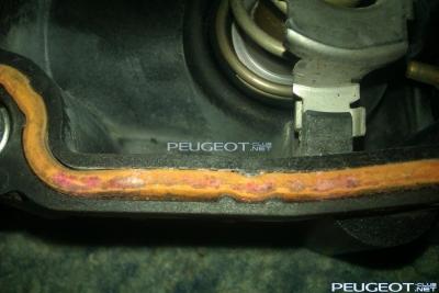

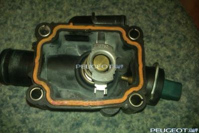

Пыжон Опубликовано: 20 января 2014 Автор Поделиться Опубликовано: 20 января 2014 Что сделал.... поехал все же к официалам, поменяли термостат (с корпусом), думали сначала, в корпусе трещина, потому что очвидно было что с него течет, сняв корпус, выяснили, что прокладкив корпусе практически не стало - она вся будто ссохлась, вся была пропитана розовым антифризом... Через нее и текло на холодную..Может, несуразно объясняю, но по крайней мере после замечны термостата все нормуль - антифриз никуда не убегает, машинка греется прекрасно..Если есть у кого интерес - пишите, выложу фотку снятого термостата и "съеденной" прокладки ))... Ссылка на комментарий Поделиться на других сайтах Больше способов поделиться...

dija-vu Опубликовано: 20 января 2014 Поделиться Опубликовано: 20 января 2014 Что сделал.... поехал все же к официалам, поменяли термостат (с корпусом), думали сначала, в корпусе трещина, потому что очвидно было что с него течет, сняв корпус, выяснили, что прокладкив корпусе практически не стало - она вся будто ссохлась, вся была пропитана розовым антифризом... Через нее и текло на холодную..Может, несуразно объясняю, но по крайней мере после замечны термостата все нормуль - антифриз никуда не убегает, машинка греется прекрасно..Если есть у кого интерес - пишите, выложу фотку снятого термостата и "съеденной" прокладки ))... ждём фотоу меня возможно и уходит от туда.цена вопроса какая расскажи. Ссылка на комментарий Поделиться на других сайтах Больше способов поделиться...
Пыжон Опубликовано: 20 января 2014 Автор Поделиться Опубликовано: 20 января 2014 ну вот собственно други мои - на фотках все и видно... прокладочка совершенно пропиталась антифризом и ссохлась. видать когда система остывала все щели открывались а прокладка и не держала... цена вопроса в энви-моторс - москва-диагностика системы охлаждения 784ртермостат снятие-установка 2352рпрокачка системы охл 448ркорпус термостата 2937ритого 6521р. вот такие делы...наверное можно было и самому сделать кто-то скажет... и т.п... но увы нет ни места ни времени... да и спешил перед самым нг делал перед дальней дорогой. пишите, буду рад обсудить... 1 Ссылка на комментарий Поделиться на других сайтах Больше способов поделиться...

Orionmax Опубликовано: 21 января 2014 Поделиться Опубликовано: 21 января 2014 Похоже не оригинальный термостат. У меня был Gates тоже с оранжевой прокладкой, поменял и через короткое время побежало. В итоге купил оригинальную прокладку, она черного цвета. А с самим термостатом все ок. Ссылка на комментарий Поделиться на других сайтах Больше способов поделиться...
