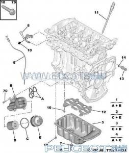

Cenitel Posted December 30, 2013 Share Posted December 30, 2013 Была такая же проблемка. Текло масло где-то под корпусом маслянного фильтра. В результате замена прокладки под этим корпусом м.фильтра решила все проблемы. Не порадовала цена ремонта - более 5000 руб ( у ОД). Link to comment Share on other sites More sharing options...
Тула607 Posted December 30, 2013 Share Posted December 30, 2013 Фото в студию ,нужна конкретика а не домыслы Link to comment Share on other sites More sharing options...
vradik Posted March 4, 2014 Share Posted March 4, 2014 Прокладка под буквой А. Link to comment Share on other sites More sharing options...
