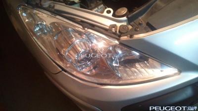

вот так выглядит фара. вчера с левой фары снял одну резинку (маленькую) и оставил на ночь, сегодня левая фара наполовину просохла и тампон остался сухой, а правая была с двумя надетыми резинками и осталась полностью запотевшей и с полным тампоном воды

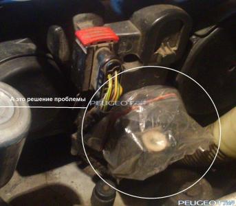

Для своего Пыжика я проблему нашёл. Также долго не мог найти причину выпадения росы внутри фары, периодически промакивал тряпочками внутри, но как помоешь или дождь - всё, полна горница каплей.

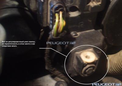

И вот недавно (потела лишь правая фара, думал из-за конструктивных особенностей) обратил внимание на регулировочный узел лампы, где через червяк в ЭТОЙ лампе проникает влага.
Способ решения проблемы (эстетики мало, но всё-таки): подобрал пакет по размеру и зафиксировал резинкой.
Были дожди, мыл в мойке - выезжал на мороз и ничего, СУХО.
Пробуйте, должно помочь. Всем удачи.

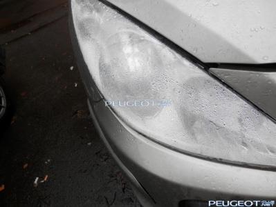

а если как запотевшая на фотке ..то не обязательно что такое есть ,но за вариант посмотреть на предмет присутствия оного ,спасибо
