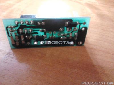

ronik Posted November 29, 2013 Share Posted November 29, 2013 Это горят блоки управления обогревом!Решил проблему путем создания кастомного блока управления, получается микросхема 7х7 см., подключение к штатной кнопке...режимы регулирования сохраняются+ есть возможность дописать дополнительные режимы...монтаж, вместо старого блока, занимает 10-15 мин. думайте, пишите, если интересно, по цене 1000р. Link to comment Share on other sites More sharing options...

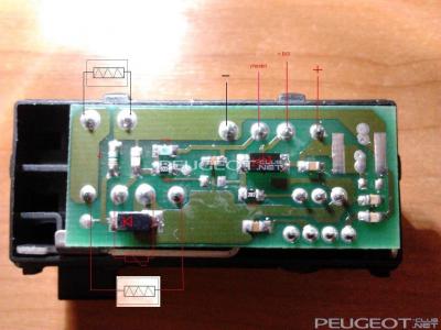

Кудрявый Posted December 15, 2014 Share Posted December 15, 2014 Как-то одинаково блоки умираю, так-же на водительском работает только в третьем положении, на пассажирском вообще не работает. Переткнул блок в пассажирское сидение с водительского, пассажирское заработало и тоже только на третьем режиме. Проверил напряжения приходящие на блок. все напруги присутствуют и с БСИ и постоянный +12.Расковырял блок, проверил мелочёвку - вся целая. Вывод умерла микросхема, не на шёл на её ни чего, не даташит, не аналогов. Может кто что подскажет по микросхеме, или альтернативную схемку подбросит желательно что-бы в этот-же блок залезла. Link to comment Share on other sites More sharing options...

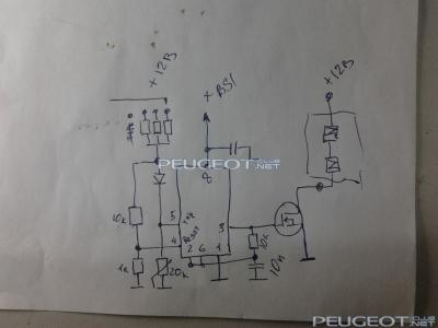

Кудрявый Posted December 15, 2014 Share Posted December 15, 2014 Завтра попробую на работе что нибудь сообразить на счёт схемы, пока задумка сделать на таймере кр1006ви1 и силовом полевом транзисторе и увязать то что есть по управлению. Если всё срастётся сделаю отчёт. Link to comment Share on other sites More sharing options...

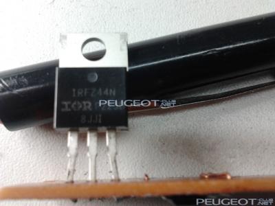

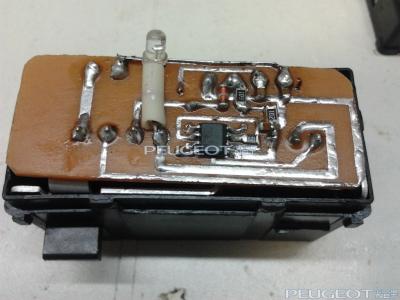

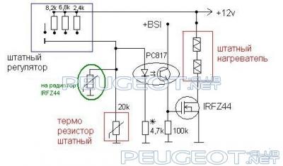

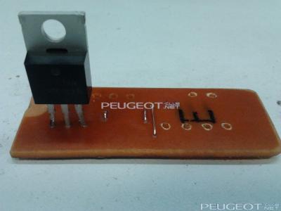

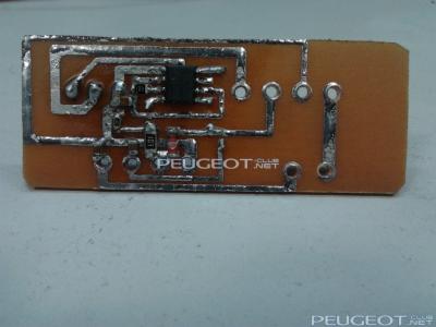

Кудрявый Posted December 30, 2014 Share Posted December 30, 2014 В общем сделал на таймере NE555 и транзисторе IRFZ44 схемку, сразу напишу не пошла как надо, подогрев почти не грел, но появилась помеха на радиоприёмнике (шум + тональник при изменении регулятора) схема была такая.В общем широтно-импульсные схемы нам не подходят в машину, на тиньке думаю будет такой-же эффект. Как говорят отрицательный результат - тоже результат. Сейчас собрал другую, просто ключевую схему на проводках на оптопаре РС817 и IRFZ44. По позже попробую. Link to comment Share on other sites More sharing options...

Кудрявый Posted January 16, 2015 Share Posted January 16, 2015 Руки не доходят доделать всё до логического конца.Надо ещё поставить дополнительный терморезистор на радиатор транзистора, что-бы быстрей переходные процессы проходили, транзистор на переходе начинает кипеть. Схема примерно такая. Link to comment Share on other sites More sharing options...

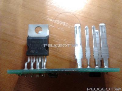

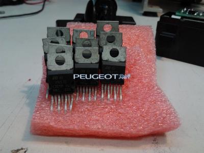

Кудрявый Posted February 3, 2015 Share Posted February 3, 2015 В общем устал эксперементировать, уговорил продавца перенести микросхемы на алиэкспресс, вот только продаёт по 10 штук по 2 бакса за штуку. Всё таки лучше отремонтировать и поставить штатную вещь. Ссылка на алиэкспрессе http://ru.aliexpress.com/item/VN570-VN570-TO220-Free-shipping/32282450447.htmlМожет кому пригодится. 1 Link to comment Share on other sites More sharing options...
Кудрявый Posted March 15, 2015 Share Posted March 15, 2015 Пришли микросхемыПерепаял сразу в обоих блоках.Подогрев не работает. Что-то я в ступоре пока. Link to comment Share on other sites More sharing options...

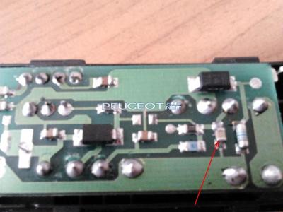

Кудрявый Posted March 17, 2015 Share Posted March 17, 2015 Продолжу монолог, в одном блоке нашёл косяк, возможно сам его сделал когда мелачёвку проверял. Был закорочен чип кондёр 68n в цепи регулировки. Исправил , блок заработал как надо. Со вторым блоком сегодня буду разбираться. Link to comment Share on other sites More sharing options...
Кудрявый Posted March 20, 2015 Share Posted March 20, 2015 Сменив 5 микросхем на втором блоке, блок всё таки ожил и заработал. Внимание микросхемы боятся статики как огня, статика их убивает. Так что, кто будет сам перепаивать микросхемы, имейте это ввиду. 2 Link to comment Share on other sites More sharing options...
