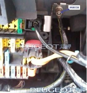

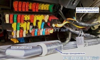

Провода от клемной колодки для прикуривателя укладываем в гофру, провод массы припаиваем к клеме на болт используем термоусадку для изоляции, плюсовой провод впаиваем к рыжему проводу (на нем +12В после включения зажигания). Гнездо прикуривателя оборачиваем в тонкую резину и все хорошо и аккуратно изолируем :excl: изолентой. В цепь +12В не стал ставить предохранитель, так как низкая нагрузка потребления видеорегистратора. Готовый вариант выглядет так:

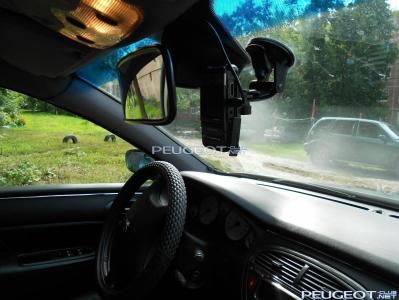

Сам регистратор установлен под самое зеркало заднего вида в салоне, провод до него уложил скрыто по левой стойке к потолку и далее по потолку к зеркалу.
Как итог, штатное гнездо от прикуривателя свободно, садимся в машину запускаем двигатель и включается регистратор...в путь :)!!!

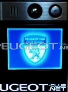

p.s. обновил прошивку в регистраторе и изменил приветственную картинку при включении :rolleyes:...сори за качество

Вообще-то:
а) прогрессивная часть человечества использует для этих целей вот такие гнезда:
б) гофра в данном случае необязательна, провод можно было просто обмотать изолентой;
в) предохранитель уже установлен в блоке питания регика.
Но, за стремление, молодец!
Вообще-то:
-видел и искал такие, но как бывает часто дольше ищешь чем сама работа времени занимает, и еще один минус такого гнезда - нет фиксации вилки!!!...эстетический вид все равно будет спрятан )))
-гофра на мой личный взгляд удобнее и практичнее, удобнее уложить кабель и если что то потребуется то можно с легкостью извлеч провод.
- по предохранителю ноу коментс )))
Я свой регик запитал от зеркала (антиблик). Потроха прекрасно разместились под обшивкой потолка. Дополнительно, так же впаял предохранитель. Завел авто - регик включился, заглушил - выключился. Фото выложу позже, сейчас неохота под дождь идти.
Самая крутая доработка - лого)
@crows, посмотри на последнюю картинку в первом посте. При загрузке - наш логотип)
@Тула607, какая версия прошивки у твоего регистратора?...у меня сейчас v1.14 T2L-KH как вычитал одна из последних, работает стабильно! ...есть еще новее, ее ставил там по настройкам больше функций, но с той прошивкой у меня подтупливал, оставил выше указанную.
