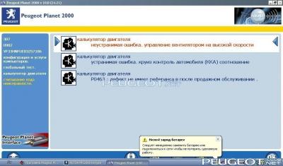

третья ошибка как я понял это: Замыкание на + в цепи датчика уровня топлива
как это устранить??? а что такое вторая ошибка мне не понятно, помогите!

Сотри их и всё.
Парни ещё вопрос а как в PP-2000 изменить ну например холостой ход? или никак? и ещё ошибка скорости вентилятора так и не ушла, хотя я поменял блок управления посностью
Её надо стирать (сама не исчезает), и если будут работать обе скорости, то она больше не появиться. Запускаешь тест скоростей и смотришь есть они или нет. Бывает проводка мудрит.
