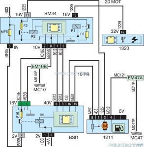

сигнал идет с иммо на БСИ а оттуда уже на насос катушку и все остальное
но если у вас машина заводиться принудительным подключением то иммо в порядке значит, надо искать! большие проблемы на первый взгляд всегда лежать на поверхности :oga:
нужно вам попробовать принудительно плюс кинуть не на насос, а на релюшку которая находиться в подкапотоном блоке, если насос заработает то у вас однозначно проблема в блоке

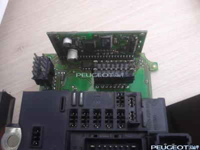

Коллеги, доброй вечер!
Машина после ночной стоянки отказалась заводится, молчит бензонасос. Питание на насос не приходит!
При подаче питания напрямую, насос работает.
Предохранитель цел, на клеммах предохранителя 12 V есть.
Плюс от разъема до блока предохранителей прозванивается, провод цел.
Что меня насторожило! Плюсовой провод на разъеме бензонасоса звонится на массу, в разъеме бензонасоса !!!!
У кого-то было подобное, как лечили?

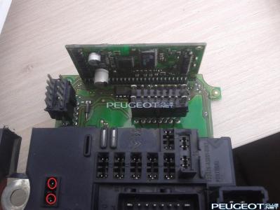

P.S. Блок предохранителей снял, припер домой для глобального изучения....
Блок предохранителей у нас неремонтопригоден, увы...
Завтра потащу авто к электрику, будем колхозить новое реле....
Электрик решил вопрос кардинально! Просто выломал из блока штатное реле бензонасоса и поставил другое :rolleyes:
