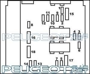

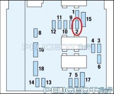

Сначала предохранитель 2 под капотом (Рустам но не успел я сообщение отправить как Алексей уже написал)
Edited by Диман77

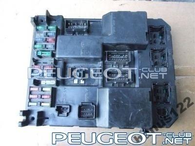

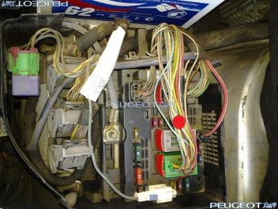

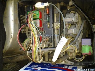

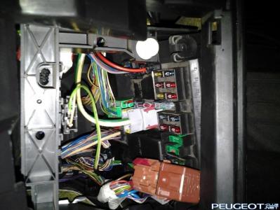

В мобщем иди свой блок под капотом фоткай, а то мы 3 дня будем только пред искать.
Ну обычный блок, 1ю картинку я кидал, вот здесь под проводами смотри №2 на 15 ампер
