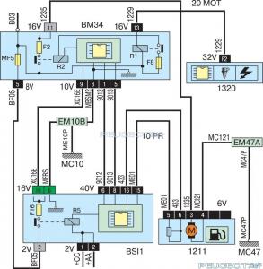

Но тут по схеме стоит R2 счёт неё подаётся питание на предохранитель F2 и далее на бензаносос
надо посмотреть питание при выключенном зажигании, если будет так 4 вольта значит где то коротит, либо проводка либо БСИ всё таки, под капотом ещё есть реле насоса, только не могу сказать какая именно
Вскрыли блок, проверили реле-реле рабочее.По дорожкам- реле замыкает контакт,вывод-не подается питание на релюшку от микросхемы.
