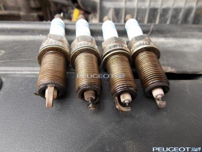

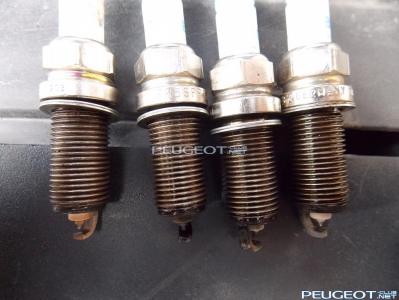

В продолжение темы,на фото свечи после 500км пробега,при установки были чистые.Теперь все в г-не,на свечах 2 и 3-го цилиндра пошло по резьбе масло.
За 500 км масло съело по щупу с максимальной до минимальной отметки.Вопрос в том откуда оно попадает в камеру сгорания,либо с маслосъемных колпачков,либо масло съемные кольца не собирают излишки масла со стенок цилиндров.Как это можно проверить не разбирая мотор?Настораживает тот факт что компрессия на холодном моторе 14-15 кг/см

Повышеная компрессия результат уплотнения цилиндра маслом. Если маслосьемные совсем худые,то будет синий дым из глушителя при запуске после долгой стоянки(натекает масло по штокам клапанов). Кольца наедают при кручении мотора,а колпачки при стоянке.
Компрессию мериют на горячем моторе,когда он полностью прогрет,может такое быть,что просто прокладка стоит под бошкой неправильно,или ее повредило,может и колечко к низу топом,тут всеровно нужно искать косяк,где он зарыт,или в поршневой или в клапане,прокладка.
