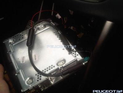

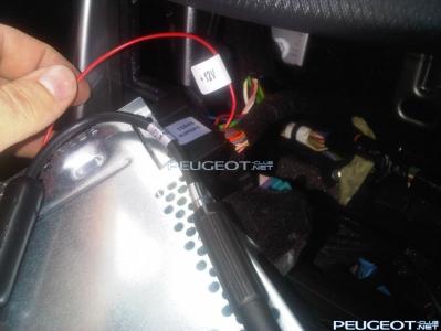

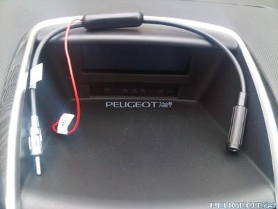

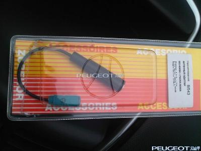

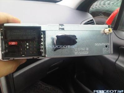

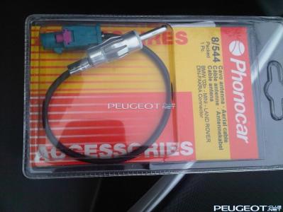

Купил антенный усилитель Phonocar чувствительность FM 8 db- AM 12 db, затем методом натурных исследований, после съема магнитолы, понял, что переходник который мне продали с усилителем для разъемов Sony, kenwood и т.д. не подходит. Поехал в магазин уже со снятой магнитолой, подобрал ещё два переходника Phonocar (8/544 антенный адаптер Fakra-DIN и 8/543 антенный адаптер iso-mama>facra-mama) от магнитолы к усилителю, от усилителя к родному антенному кабелю. Питание 12В для усилителя взял от питающего провода магнитолы, зажал в его клемму (самый толстый белый провод в фишке магнитолы). Все работы проводил с мультиметром, наугад или с лампочкой лезть не советую. Включил магнитолу, получил чистый эфир.Всё хозяйство (магнитолу с проводами. усилителем) заправил обратно в панель, шито-крыто!
Правда когда начал ездить и переключать каналы, все-таки на некоторых каналах слабые помехи встречались, но их стало ощутимо меньше и их интенсивность стала ниже, радио стало чище работать, появился более менее "живой" бас на низах, до этого басы хрипели на радио! Я доволен! Лучше думаю уже не получится, только если принципиально заменить голову, но это уже другая история и другие деньги.
Бюджет моей переделки 410 р. - усилитель + 560 р. 1-й переходник + 390 р. 2-й переходник = 1360 руб.

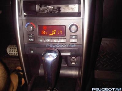

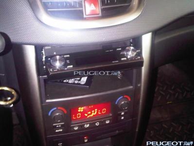

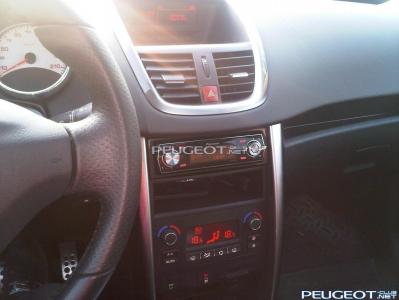

Дабы не вводить людей в заблуждение, отпишусь по результатам установки дополнительного антенного усилителя. Как я написал уже выше, помехи всё же остались после установки усилителя. Причём поездив какое-то время, я понял что с этими помехами дальше ездить не смогу, так как периодически приходилось переключать каналы на другие из-за помех. Решение замена штатной головы (сразу скажу, хотел как "бюджетнее", не вышло). Изучив информацию, выбор остановил на Pioneer DEH-9450UB, 1-й критерий приём радиосигнала, 2-й дизайн. Установка: в штатную магнитолу RD 4 зашиты функции управления БК, сигнализация парктроника - это главная проблема. Дилер "Авес" за замену штатной попросил 10 800 р. это со стоимостью CAN модуля (4500 р.), который позволяет сохранить управление БК через подрулевой джойстик. Обзвонил много установочных центров и магазинов по автозвуку, в интернет магазине "PlayAuto" (Митинский рынок) нашел за 3500р. Соответственно, у них же заказал установку, начальная цена 7400 can модуль+работа. В итоге работа и запчасти мне обошлась 10300р. Дополнительно взяли 2000 руб. за перевязку штатного USB и подключения к магнитоле + 500 руб. вывод (протягивание) ещё одного USB от задней части магнитолы + 1000 руб. запитывание магнитолы от зажигания (сказали, что штатное питание постоянное, а пионер до конца не отключается, будет разряжать аккумулятор. Итог: У меня появился устойчивый радиоприем. Немного улучшилось качество звука при проигрывание CD (колонки штатные). Появился "геморрой" со съемной "мордой" от магнитолы, снимать и ставить обратно или не снимать, но тогда её ночью может снять кто-то другой....Пропала звуковая сигнализация парктроника, осталась только картинка... Вывод: Похоже, что штатная магнитола была бракованной, тюнер барахлил. Если у других встречаются подобные проблемы, но при этом большинство владельцев 207 не имеют проблем с радио - оптимальный вариант поменять штатную магнитолу на такую же новую, дабы не мучатся с БК и парктроником. P.S. Сейчас на рынке существуют предложения по замене штатной магнитолы 207 (и не только) на альтернативную, как правило с монитором и естественно с сохранением всех функций БК, так вот по информации от установщиков, данные магнитолы очень некачественны, нередки случаи, когда они сгорают довольно быстро, тоже радио на них слабое...

]Моё "безобразие": было и стало. Удалось сохранить родной USB, внизу справа на 3-ем фото, также появился дополнительный USB, протянул в нишу под магнитолой, при желании можно ещё и 3-ий сделать, т.к. у мафона 2 USB входа, а родной привязали через основную проводку магнитолы. Выложил фото для наглядного примера, может кто-то хочет себе поменять, но не представляет как это будет выглядеть. Магнитола с сервоприводом при выключении выезжает, давая возможность её легко снять.

то что в нише под магнитолой, это USB кабель с подключенным разъемом для зарядки iphone и micro USB.
