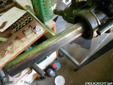

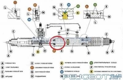

Тула607 Posted July 22, 2013 Share Posted July 22, 2013 Dextron III, эта жижиа используется и в АКПП и в ГУРах и в мостах У меня рейка течет, точнее сальники вот думаю можно ли ее восстановить без геммороя либо купить более менее нормальную не убитую, кто как думает??Восстанавливается вал рейки. Снимаются следы коррозии на токарном станке и делается напыление с последующей полировкой до необходимого размера. (цена вопроса порядка 5-6 тыс. рублей) Соответственно меняются убитые сальники. Это так правильно делать. Я же свой "подъеденный" вал подчистил 1000-ой шкуркой и отполировал на войлочном кругу(что в гараже под рукой оказалось), заменил боковые сальники, центральный не трогал, т.к. там все было сухо.На этом ананизме проехал уже порядка 2000 км - пока сухо, но думаю указанной выше процедуры не избежать,.... но это уже потом. Насчет более менее убитой, сразу говорю - ответ отрицательный. Визуально увидишь только концы вала, а крайние внутрениие пределы, до куда доходят сальники не увидишь + середина вала (отмечено красным кольцом)Хотя, как говорится - на всё воля аллаха. Это сугубо моё мнение. Возникнут вопросы пиши. Успеха. 2 Link to comment Share on other sites More sharing options...

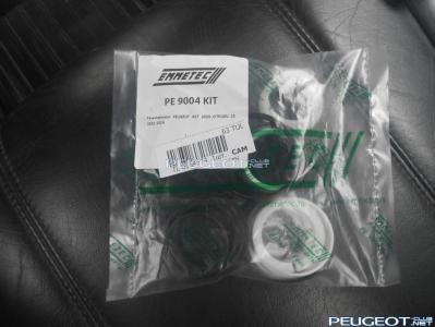

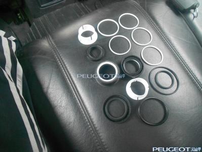

Тула607 Posted July 23, 2013 Share Posted July 23, 2013 (edited) Чувачки! подскажите а что мне нужно купить из ремкомплекта, я так понимаю двумя сальниками и рулевыми тягами не отделаешься, конечно нужно учитывать как износился узел это понятно, но хочется услышать от вас совет, и еще что лучше восстанавливать или брать б/у с разборки например???Из ремкомплекта чего то купить не возможно, можно купить только сам Ремкомплект. Состоит он из сальников и колечек, зацени б/у может так же сдохнуть в любой момент, так что гарантии никакой. Восстанавливать необходимо только сам вал. Здесь тоже восстановительные конторы могут сработать халтуру, например не убрать раковины на токарке, а промыть ржу химией и сразу сделать напыление, проявится она аккурат по истечении их гарантийной работы, т.е. через пол года. Как уже писал Макс, хомуты купи под винт (родными только конец перетягивать).Таким вот было состояние моего пациента (только снял и протер тряпкой), что делалось дальше...писал выше.Разбирай, смотри и принимай решение. Успеха. Edited July 23, 2013 by Тула607 1 Link to comment Share on other sites More sharing options...

Arthur_King Posted July 24, 2013 Share Posted July 24, 2013 Диман, подскажи на счет ремкомплекта, в магазине нашел только оригинал и то в его комплект входит не совсем то что у тебя на фото, http://www.exist.ru/price.aspx?pid=C7A03E17&sr=82&Cat=Peugeot, может уже нет в наличии того что ты сфоткал?? Link to comment Share on other sites More sharing options...

Тула607 Posted August 1, 2013 Share Posted August 1, 2013 Спасибо Тула607! сегодня посмотрел на свою рейку,мастер который менял рулевые тяги и наконечники пыльники вообще ни как не закрепил(благо прошло мало времени и без дождей)!а может есть какието резиновые пыльники,а то эти уж очень жесткие!Они все такого плана, какие то "пластикорезиновые", от отечественных нихрена не подошло - диаметры не те видите ли Диман, подскажи на счет ремкомплекта, в магазине нашел только оригинал и то в его комплект входит не совсем то что у тебя на фото, http://www.exist.ru/...=82&Cat=Peugeot, может уже нет в наличии того что ты сфоткал??Должно быть. Хотя один знакомый рассказал бабасочку, что мол покупал 2 ремкомплекта и оба были немного разными. Но чёт я сомневаюсь, хотя и покивал мордой ввиду согласия ради приличия. Это как меня в карты в детстве учили играть - туз, мля, это туз. Link to comment Share on other sites More sharing options...

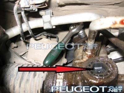

Тула607 Posted August 4, 2013 Share Posted August 4, 2013 всё помазал,закрутил, "даже рулиться стало легче" !Кстати,по поводу "легко рулиться"; на самой рейке имеетсярегулировочная гайка. Затягивая или отпуская устанавливаешь то усилие, с каким тебе комфортней рулить. Приспособу сделал из болта, шляпка которого плотно входит в шестигранник. Навернул на этот болт гайку под головку для трещетки и приварил. Дешево и сердито. Link to comment Share on other sites More sharing options...
